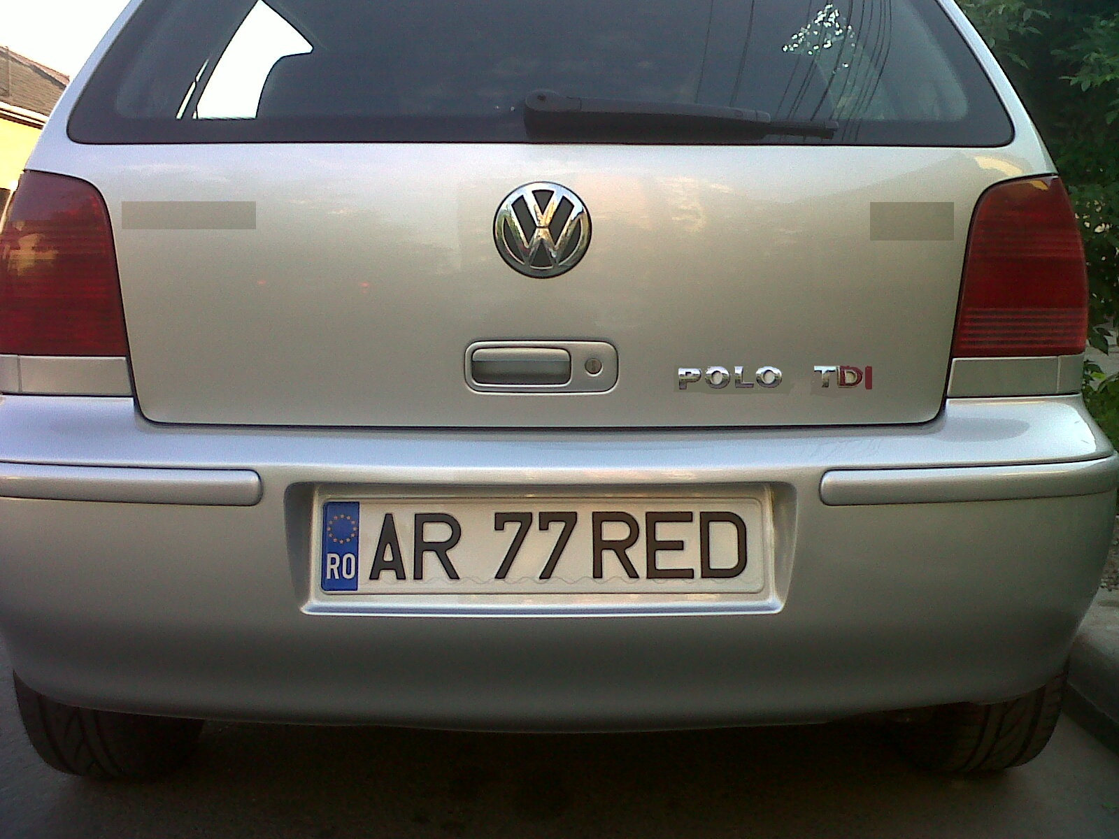

azi m-am gandit la o mica modificare a haionului .. dar nu cred ca da bine, avand in vedere ca am o afundatura longitudinala pe haoin m-am gandit sa o maschez cu literele "polo tdi " adica sa le mut locul in dreapta jos .. dar din simulare nu da bine ... ( drep e ca e cam aiurea simularea ) nu mi-se renteaza sa vopsesc haionul numai pt asta .. cred ca o sa incerc sa-i demontez captusala si sa vad daca nu pot sa imping tabla cat de cat la loc

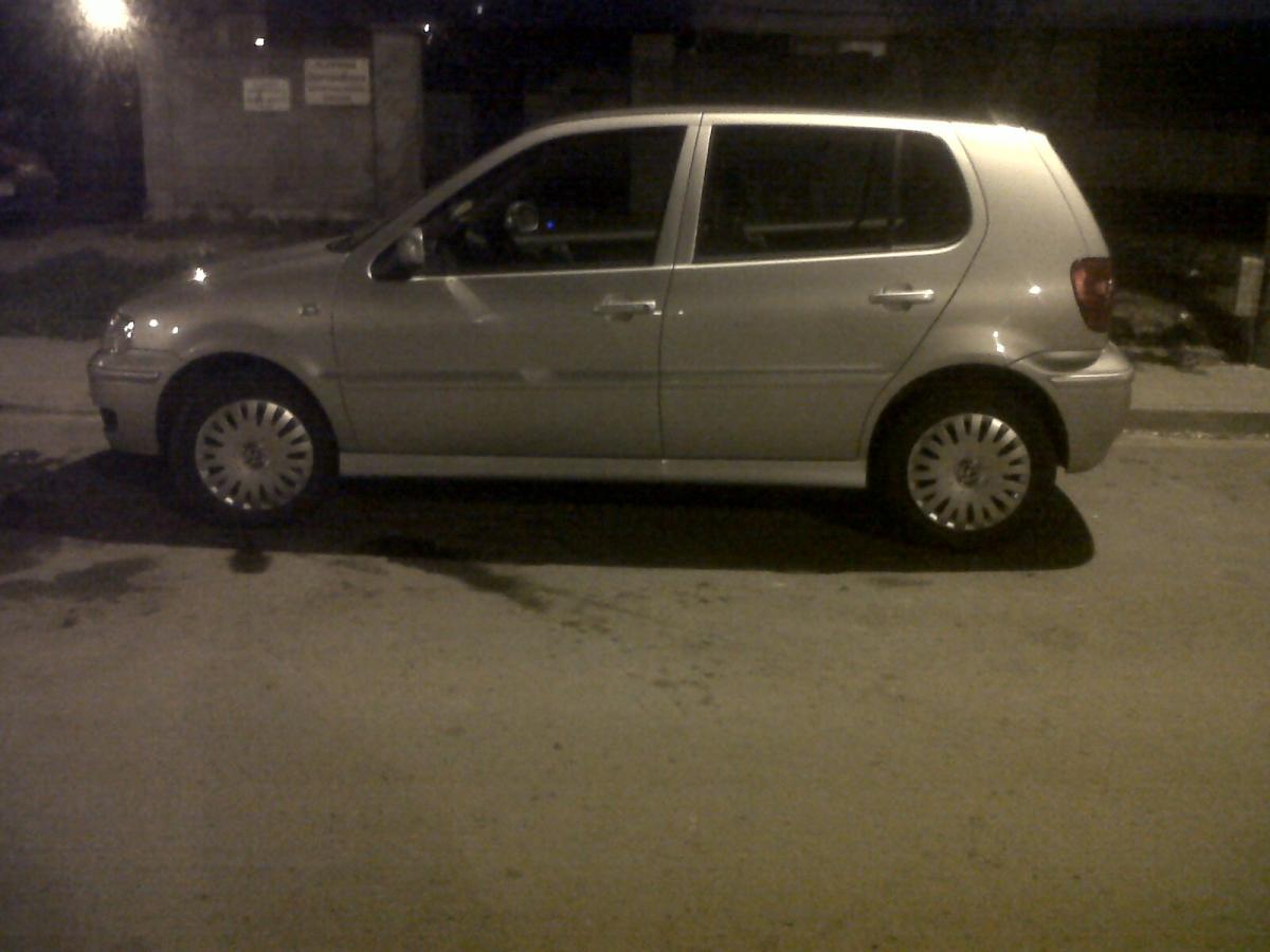

salutare natiune .. de ceva vreme nu i-am mai dat atentie acestui topic .. desi masina a mai primit niste cadouri mici ... :)
de cand Audi a plecat .. manzul sotiei a deventi manzul familiei :))
oricum masina a ajuns la 140 000 de km .. si inafara de problema cu pompa de frana nu am avut absolut nici o problema .. sunt ff multumit de ea ..

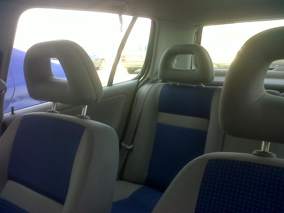

am reusit intr-un final sa-i schimb si tetierele si am gasit tetierele de LUPO, imi plac foarte mult , dau un aer mai sortiv masinii..
i-am pus si cauciucurile de iarna cu capce noi ..insa acum ma bate gandu sa iau pt la vara jante de aluminiu pe 15" si cele de 14" sa le pun pt iarna ..

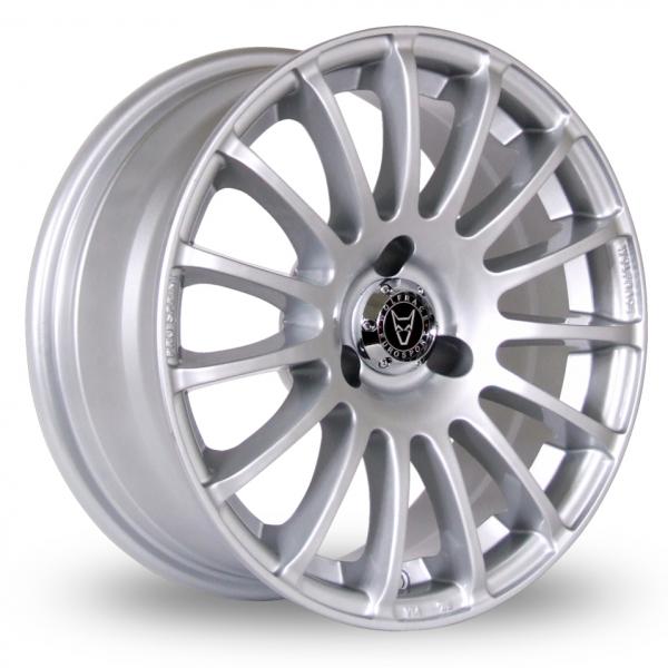

mai jos niste poze printre care si pozele cu modelul de jante pe 15" la care ma gandesc .. sunt la oferta acum .. 290 de ron/buc

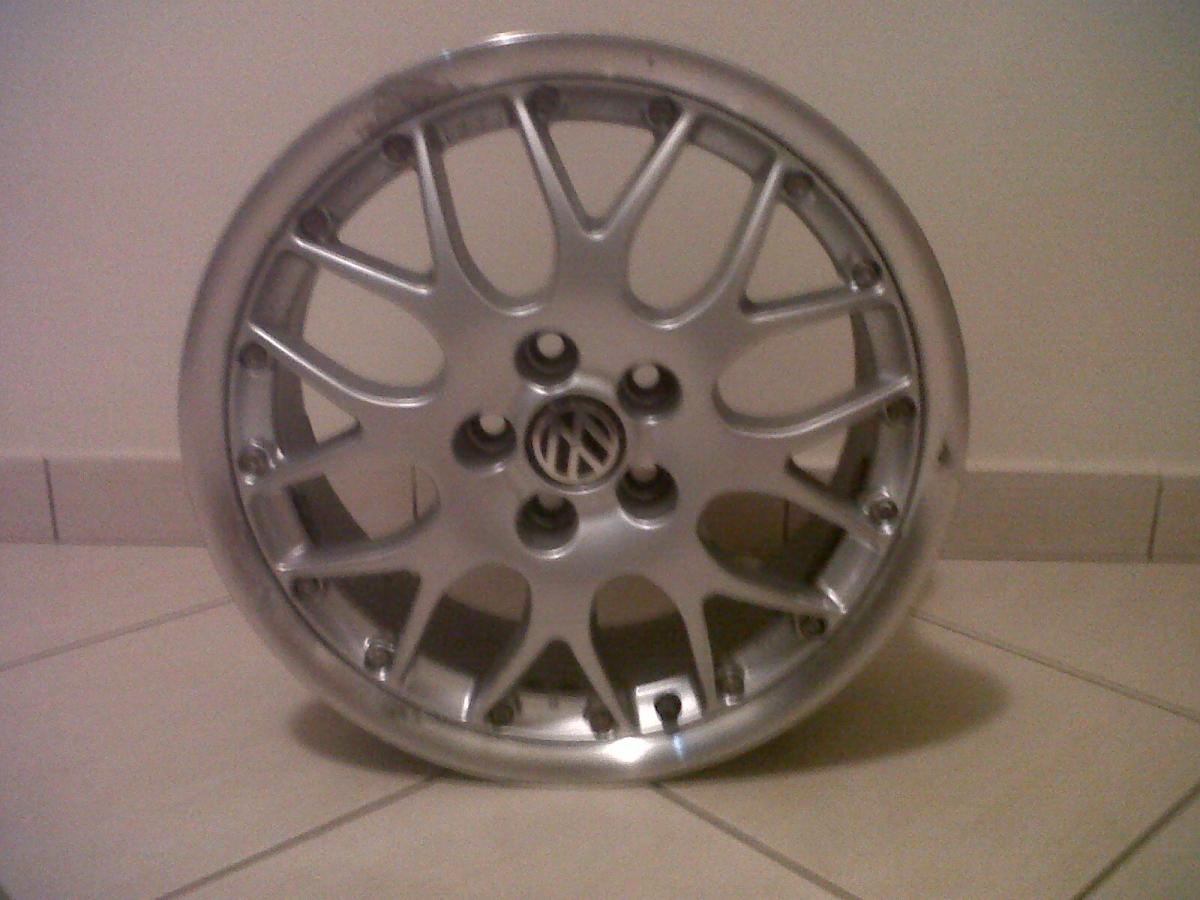

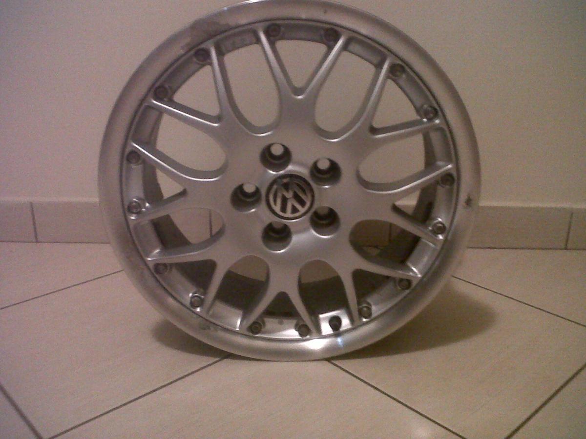

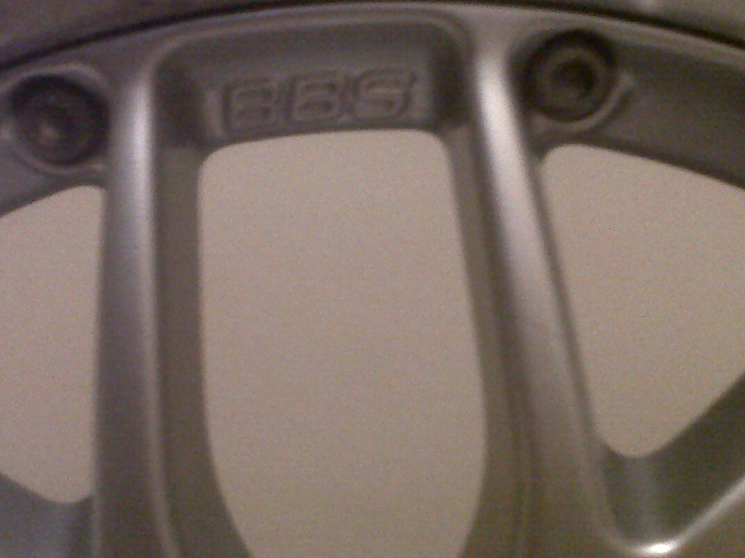

Pana la urma am reusit sa scap de obsesie :) tanananaaaaaaa
BBS RX 2 :) sunt pe 16" si 5 x100 .. o sa mai am un pic de lucru pana le vad sus pe masina si in plus de asta
gumele 185/45/16 sau 190/40/16 sunt extrem de scumpe .. dar pana la urma cred ca masina o sa arate ff bine ..
post-5830-0-24652900-1321044121_thumb.jp
post-5830-0-53579100-1321044131_thumb.jp
post-5830-0-72595700-1321044139_thumb.jp
Pai stai asa...Tu nu ai 4x100?Pui flanse adaptoare sau cum le zice?
Pe astea le-as pune si eu pe masina daca as avea banuti sa completez cu o suspensie si niste caucicuri bune :)
am 3 variante :)
1.fac conversie de la 4 x100 la 5 x 100 schimband fuzete si ce mai trebuie , desi e o varianta 100% sigura .. e si costisitoare iar jantele rial luate de noi in vara asta nu si-ar mai avea locul ( le vreau pt iarna )
2. pun flansa adaptoare de 20 de mm .. cea ce ar solicita suspensia destul de mult si bratele caci o sa ajung cu roata la un ET 22 , destul de iesita in afara
3. si cred ca asta e solutie castigatoare .. redrill la butuci ..o solutie eleganta .. si nu ff costisitoare ... nu stiu cat de sigura ;) ramane sa ma documentez ..
oricum maine jantele merg la reconditionat ... polisat buza in rest sunt super ok .. sunt intr-o stare excelenta ..
