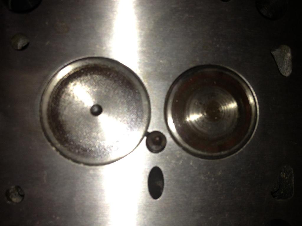

da la chiulasa, tocmai asta e problem alipsa banilor, acuma este planate si e oarecum ok cu exceptia acelor mici crapaturi , o sa o pun asa sa vad ce o sa fie, daca o sa ma lase voi cumpara alta cand o sa am bani, pana atunci pe dreapta , pozele nu le pot incarca sunt prea mari o sa incers sa le redimensionez si sa le postez...
Incearca asa si poate ai noroc. De ce ai ajuns la planarea chiulasei?
Cand te hotarasti sa pui alta, am eu o chiulasa de AJM fara probleme.
din cauza ca pierdeam antigel, la ce pret ar fi ciulasa? sint ok vibroken, tacheti cuzineti supape... ms de raspuns revin si cu poze
are vreo problema faptul ca si motorul este remapat?
Nu te mai chinui sa o montezi, e gata. O sa ai probleme si o sa te coste mai mult.
E cam urata. Eu zic sa nu te risti sa o pui sus si s-o demontezi iar. Platesti si manopera, si alta garnitura de chiulasa. Plus ca tot iti trebuie alta chiulasa.
Depinde de remapare daca e sau nu din cauza asta. In conditii normale n-ar trebui.
Ai PM cu chiulasa.
