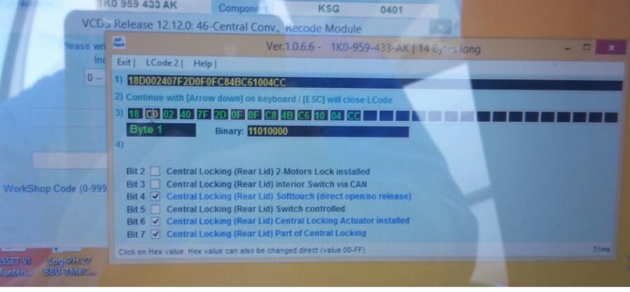

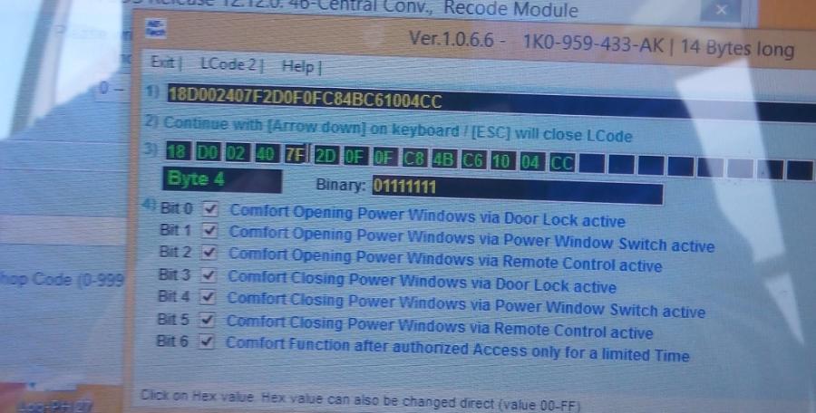

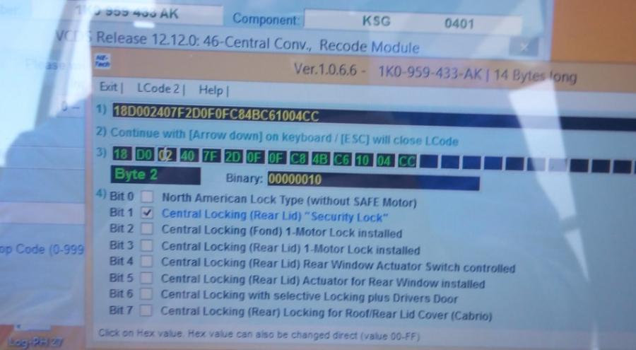

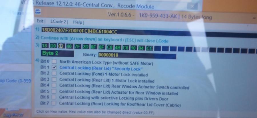

fa printscreen dupa toate ecranele de la LC, sa ne uitam peste ele.
Daca nu face piu atunci ori ai o problema cu goarna ori e o usa deschisa.
daca deschide usa, capota - functioneaza alarma - deci, goarna este ok.
Are no signal/no communication pe 46 la alarm horn. Am vb telefonic. Alarma functioneaza dar beep-ul nu.
revin cu printscreenuri

Dar din poza asta ce reiese? Ca are comunicatie sau nu ?
Din poza reiese ca nu comunica cu modulul.
Da, corect dar daca deshide caopta alarma suna. Nu stiu daca la octavia are optiune in convenience pe mfd ptr ata comfirm.
Salut, am revenit cu vesti bune, am fost sa iau alta goarna la alarma si acum merge!! fece un piu discret cand inchid masina si cand o incui. porneste alarma cand dechid capota.Totul este perfect! Va multumesc din suflet pentru sprijinul acordat si rabdarea pe care ati avut-o cu mine.
ps: nu am mai schimbat nimic in setarile masinii, totul este cum arata in poze.
