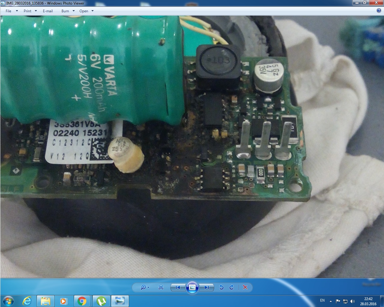

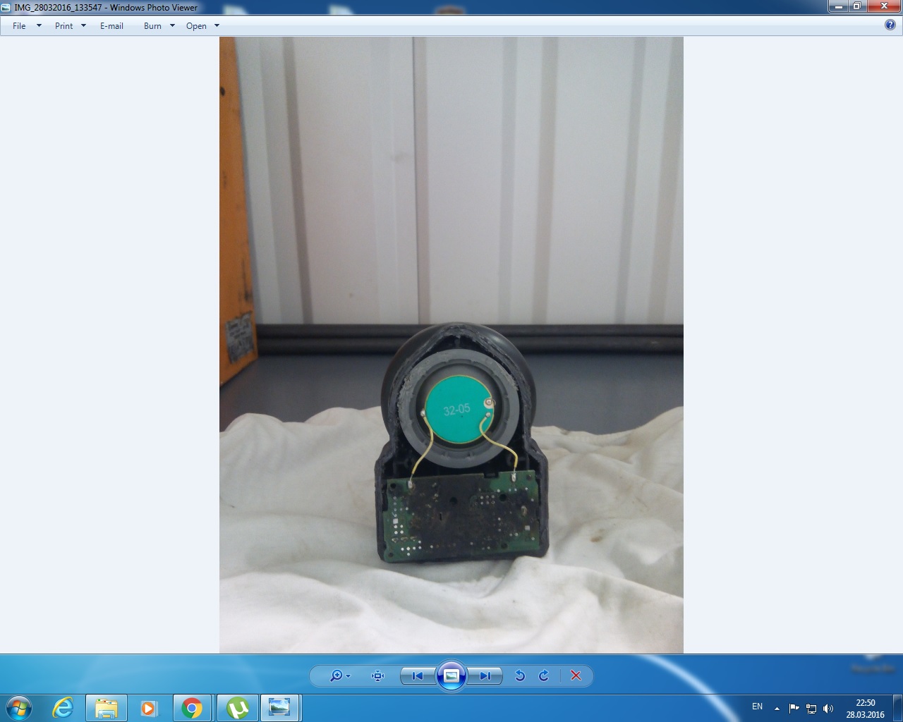

pai, nu avea rost. La tine caz de ... necaz - fu bateria, care a terminat tot. Alta goarna acum....

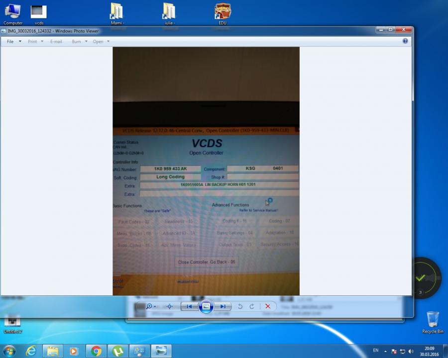

Salut, am luat alta goarna(sh de la dezmembrari) dar nu face nimic, mai trebuie sa fac ceva setari cu vcds-ul?
in 46 imi da tot eroarea de dinainte:
Address 46: Central Conv.        Labels: 1K0-959-433-MIN.clb

1 Fault Found:
01134 - Alarm Horn (H12)
            004 - No Signal/Communication
mai trebuie sa activez ceva?cumva. Va multumesc ca aveti timp si pentru un incepator. :berepentrutoata lumea:

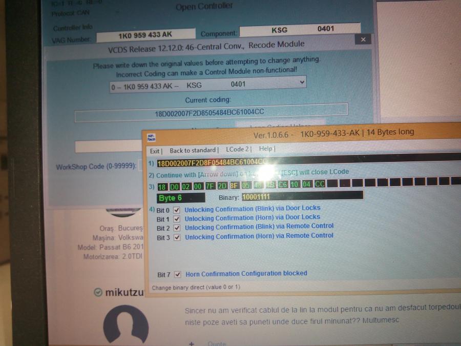

daca vrei sa faca si la incuiat/descuiat, te duci in 46-convenienta si la long codind, activezi functia pentru incuiat/descuiat
am activat si nimi9c. tot nu face! mai trebuie ceva activat?  care sunt toate satarile ce trebuie facute ?

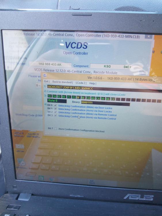

Vezi sa nu ai bifat horn alarm configuration blocked. Iti apare ata comfirm?
Salut, unde se bifează? Scuze dar sunt începător! :vai de capul meu: , ata comfirm unde vad?
Sunt mai sus niste poze unde se vede ca nu e bifat.
Am bifat dar tot nu merge. Poate sa ma ajute cineva din Ploiești?
Pai nu bifat ci debifat. Apoi in adaptari vezi ce tonalitate sau intensitate alegi. Iti apare pe mfd mesajul ata comfirm?

Cum sa debifeze cele 4 de sus?
Bufeaza unlocking
bifeaza locking, debifeaza horn confirmation blocked.
Pai si eu ce i-am spus??? Sa debifeze horn configuration blocked. Reciteste inca odata la ce am facut referire -doar la acea optiune, nu la altceva!!!
