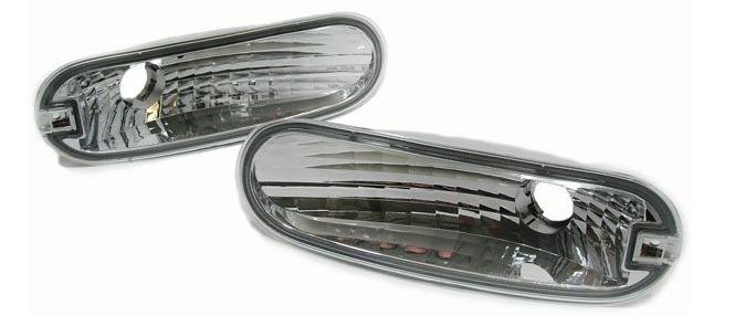

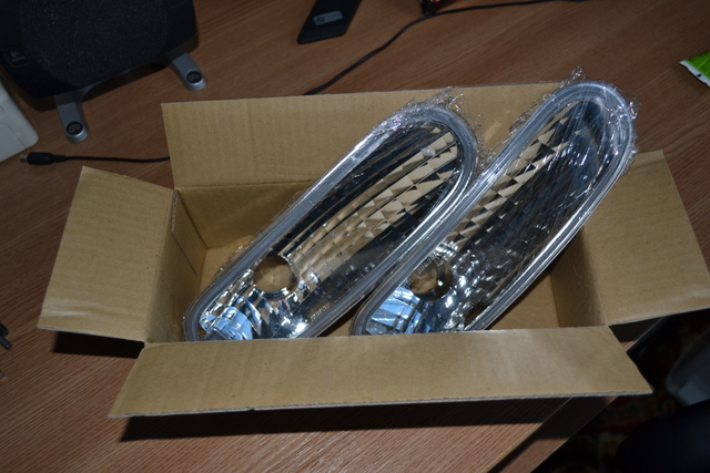

Semnale montate :D
post-87000-0-24329900-1304535126_thumb.j
post-87000-0-53127200-1304535237_thumb.j
post-87000-0-64648200-1304535242_thumb.j
Modificat de Zuzi

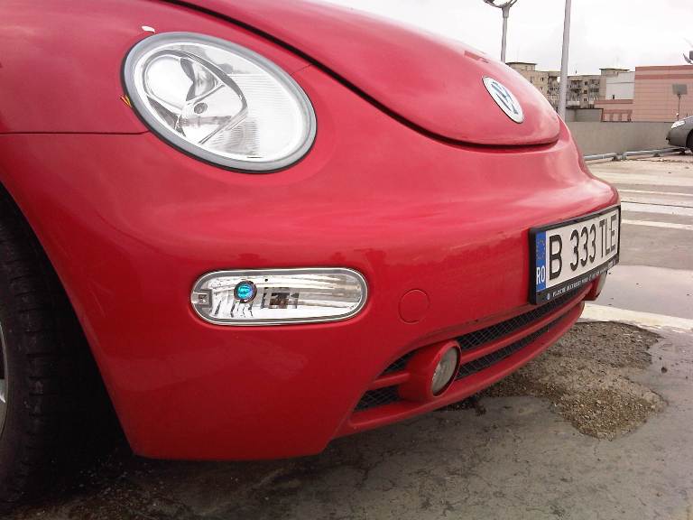

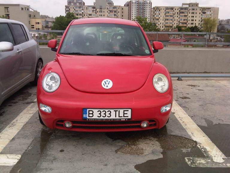

Am reusit sa montam si lampa de ceata & marsarier si Bonus poze cu semnalele clare :D
Inainte
Dupa

Azi ne-am facut de cap cu Testoasa si cu Suzie, le-am oferit ceva mai multa atentie :)
Pe ordinea de zi :
- Polishat far stanga, a iesit binisor, e pe lista de inlocuit
- Spalat exterior
- Polishat cu 3M Albastru + 3M Verde [ dar din pacate nu se intelege cu masina noastra de lustruit ]
- Lustruit cu ceara 3M Rosu + Turtle Was Color
- Spalat jante
- Curatat interior
Pozeeeee , ca fara ele mintim
La inceput
Far - Inainte
Far - undeva la mijloc
Far - final
McWrap :D
Final
