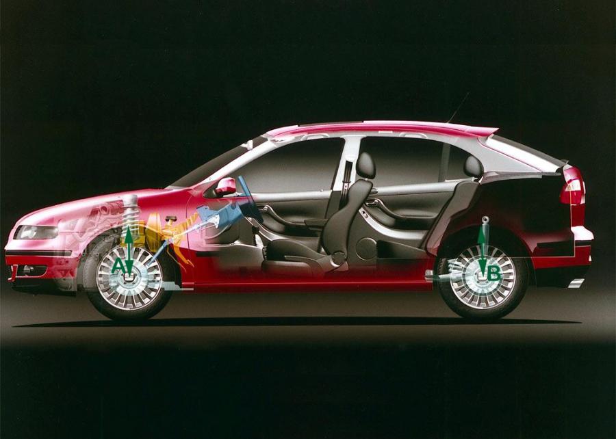

Cum știm cât de mult am coborât suspensia și până unde ne permitem să mergem:
Împreună cu valorile unghiurilor de fugă, cădere și convergență, Seat comunică și codurile fiecărui tip de suspensie montată în fabrică, împreună cu distanța dintre centrul roții și marginea aripii, pe care în figura următoare le-am notat cu A și B:
Astfel, există 5 tipuri de suspensie:
Standard (G22, 23, 24, 25)
Sport (G26, 61-64, 96, 99)
Pachet drumuri grele (G10)
Mexico (G52)
Cupra R (G92)
și după înălțimea suspensiei:
------------------------------------------ A (mm) --------------------------------- B (mm)
Standard ----------------------------- 396 ------------------------------------- 390
Sport ---------------------------------- 381 ------------------------------------- 375
Drumuri grele ------------------------ 420 ------------------------------------- 405
Mexico --------------------------------- 406 ------------------------------------- 405
Cupra R ------------------------------- 371 ------------------------------------- 375
În momentul de față, cu arcurile stock de FR (cod de suspensie sport), dar cu amortizoarele Koni FSD și alte modificări, am ajuns la A cca 365-366 mm și B cca 360-362 mm, ceea ce e un rezultat destul de bun. Unghiul de cădere e cam pe la -1 grad față de -0,5 grade stock, unghiul de fugă în parametri, cam 7 gr 40 min. Unghiul de fugă poate fi ajustat și el în viitorul apropiat, cu ajutorul unor excentrice.
