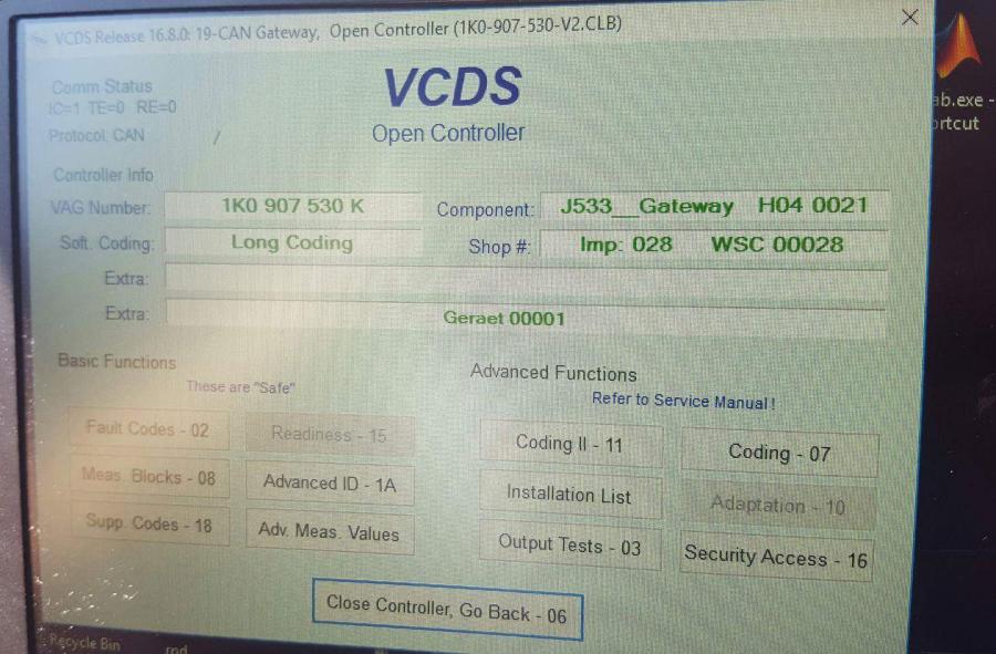

Vreau si eu sa trec pe RCD 510 de la un RCD 300 dar nu stiu sigur daca e buna versiunea can.ului ..ma puteti ajuta va rog ? Masina e golf 5 fabricata in 2007received_1232161293577903.thumb.jpeg.b5ea18c035e2d13662298d1135491260.jpeg
e ok, nu descarca bateria.
