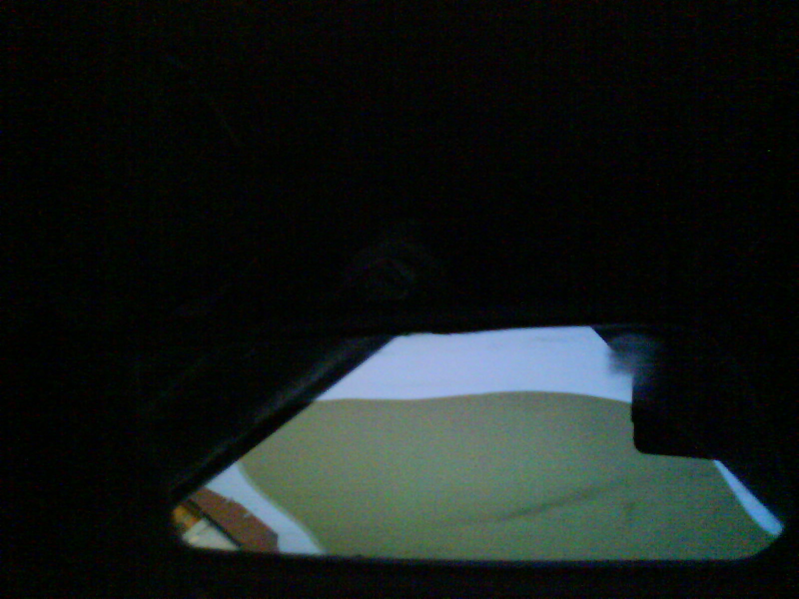

Dupa un drum mai lung cu masina, am observat ca oglinda mea heliomata este in `` valurii`` si anume lichidul din interiorul ei e disproportionat, ceea ce ofera o vizibilitate stanjanitoare...
Pun cateva poze, si intreb daca ati mai intalnit asa ceva...

o sa iti fac o poza sa vezi cum arata dupa ce s-a scurs lichidu din ea

Zabin...da, am si senzor de ploaie..costa destul de mult una nou:D astept o poza sa vad cum e la tine, poate fac si eu o poza maine, la mine sa zic asa..un sfert din ea nu se mai vede inchis.

Se vede diferenta unde am insemnat eu pe poza

Merci pt poza, la tine e bine...:rolleyes: partea de sus decat, la mine s-a format ca un triunghi exact in partea stanga unde te uiti, n-am mai facut poza si nu ma mai agit pentru ca va trebui schimbata, dar mai stau asa deocamdata. Am dat tel si una noua e 8000lei :rolleyes:, asa ca mai sunt altele de facut mai intai. Mai exista un topic pe forum si am vazut ca a fost problema intanita mai mult la bora si nu exista alta rezolvare decat schimbarea. Asa ca se poate inchide aici acest topic..altadata o sa caut mai atent pana a deschide unul nou.
