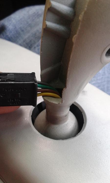

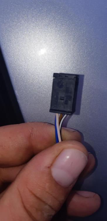

Am si eu o nelamurire, am oglinda din aia ce ar trebui sa se inchida la lumina, faza este asa, am scos plasticul acela din jurul oglinzi am 3 fire.Asta o ciudatenie.A 2 ar fi ca am 7 volti masurat cu aparatul de masura, ceea ce cred ca unde am o pierdere sau nu am masa buna.Si mai am o intrabare,am si senzor de ploaie specific.O intrebare pentru cei care stiu. cum funtioneaza oglinda interioara , e o proprietate a oglinzi sa se inchida sau este actionata electric prin acel senzor cand detecteaza o lumina mai puternici sau alea 3 fire sunt de fapt de la senzorul de ploaie desi acel senzor am facut ca si el are ceva fire , ceea ce ma duce la gandul ca de fapt oglinda este actionata electric sa se inchida nuanta la o lumina mai puternica. :)) :)
oglinda este actionata electric la detectarea luminii.verifica firele ca s-ar putea sa fie oxidate undeva pe traseu
Eu din cate stiu nu este nimic electric la oglinda. La mine, sunt 3 fire care intra in senzorul de ploaie, iar in oglinda nu intra nimic.
@timady 1. daca te uiti la postingul nr2 o sa afli cum funct. oglinda electrocromatica
2. faptul ca ai numai 7 volti este posibil ca la acel nivel de iluminare a senzorului oglinda este comandata cu 7v. daca vrei sas faci o proba, conecteaza aparatul de masuna in paralel cu firele care vin pe oglinda (daca sunt mai multe ia-le pe rand) si cu o lanterna joaca-te in fata oglinzii si vezi daca se modifica voltajul.
3. daca se modifica voltajul, dar oglinda ramane la aceeasi nuanta =>oglinda defecta (ma refer la sticla/sistem de contrast).
4. daca nu se modifica tensiunea => senzor/senzori defecti SAU este comandata in curent
a. daca nu se mdifica tensiunea, trece aparatul de masura pe curent continuu, si inseriaza-l cu firele oglinzii (cauta masa si pune-l pe firul de masa).
b. se repeta experimentul de la pnct-ul 2. (lanterna....).
daca faci aceste incercari o sa iti faci o idee pe unde ar fi problema. Eu asa as face.
