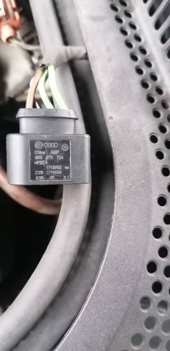

Bună ziua, dacă se poate să-mi răspundă cineva la o problema cu ștergătoare jetta2013, sa oprit pur și simplu în poziția oricâte la maxim, am verificat siguranțele toate bune.  Am comandat și schimbat motoraș și am verificat mufa cu cele 4 conexiuni pe 2 din ele am tensiune la acționarea manete, pe unul (cel maro cred, minusul -) pe unul nu găsesc nimic, nu am făcut încă o scanare vcds,   am montat cu câteva zile înainte Lefuri h7 osram omologate. Am funcționat după 1 săptămâna. Sa fie din această cauză? Se poate o informație cu privire la schema conexiuni (ce le 4 fire), poziție poate a unui releu în cutie siguranțe, sau orice alta informație /sfat este bine venit. Va mulțumesc

NU, deoarece stergatorul fata nu are decat 3 pini, unde ai gasit tu 4 ?
Mulțumesc, o sa revin cu o poza, a mufei de conexiune

Ai plus permanent, masa și LIN - comanda digitala.
  On 18.03.2025 at 5:15, Bogdan75B a scris:
Expand
Am maro care are-, verde/galben gros, verde/negru gros și mov cu alb subțire, care este cel cu curent permanent? Va mulțumesc
Ce porcarie au facut la Jetta, nu au mai respectat schema de la golf.
