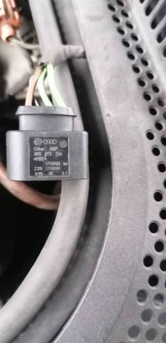

Buna, de curand am achizionta si eu un Golf 6, la care dupa nu ii mai functioneaza stergatoarele...totul a inceput dupa cateva zile de ploi, maneta fiind pe temporizator (avand senzori ploaie), dupa ce am pornit stergatoarele au inceput sa mearga la viteza maxima si din maneta nu am putut sa le opresc. am oprit masina, am scos cheia din contact si tot asa, paan ce nu am pus contactul tot au functionat. am asteptat cateva minute si am pornit iarasi si tot aceasi chestie iar de atunci nu mai functioneaza deloc. am fost la un electrician auto, care mi-a zis sa iau alt ansamblu sau doar motoras ( zicea ca, curent vine pana la conector). am comandat unul de pe net, nu a functionat, am mers la un centru de dezmembrari si am mai incercat doua cu acelasi rezultat. din maneta merge sa dau apa pe parbriz si stergatorul spate.
Ceva solutie?
FA o diagnoza, verifica firele de la calc de coloana de volan la stergatoare.

Dețin un golf 6 plus 2.0 tdi din 2009 dacă mă poate ajuta cineva cu problema la ștergătoare nu funcționează deloc și uneori funcționează într-una și cu motorul oprit.
Mulțumesc frumos!
Erori pe centrala electrica?
Verifica în blocurile de masura starea manetei, etc.
Banuiesc ca nu ai xenon aftermarket pe masina, nu?
