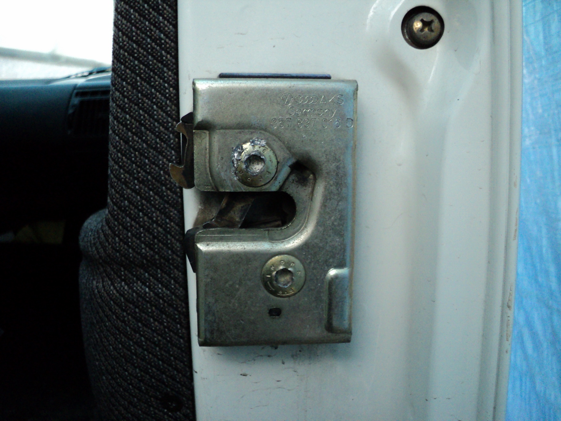

Ma poate ajuta cineva? cum pot sa curat clantele la B3? Nu reusesc sa deschid suruburile......Are cineva un manual in limba romana?

Dupa cum arata, eu as distruge capul fiecarui surub cu o bohrmasina si dupa ce e scoasa incuietoarea scot si suruburile.
Probabil ca ar merge sudat (nu clasic cu electrod) in cap si cite o piulita sa le poti scoate...
Evident, lucrarea facuta dupa ce ai alte suruburi, intr-o stare buna... ;)

Dragule,dupa cum se vad capetele la suruburi??? "dragosR" cam are dreptate,dar nu ai nevoie de manual pentru a desface acele suruburi.Eu te sfatuiesc sa dai fata de usa jos (tapiteria de la usa) si cu un spray" WD 40 "sa incerci sa dai pe interiorul usii la filetul suruburilor (la piulitele sudate de la clanta),apoi il lasi cam o ora si incerci sa le faci un canal cu o paza de bonfaier la capetele suruburilor. Daca vezi ca se intepeneste la loc mai insisti cu spray si .....stanga-dreapta ,si iar stanga-dreapta ai sa vezica reusesti.Iti urez succes si multa rabdare :Driver:
Ahh am uitat sa-ti spun ca dupa ce ai facut canal de surubelnita cu panza de bonfaier,cand te apuci de operatiunea de desfacere, sa bati de cateva ori in capul surubului cu un ciocan(250g) pentru a se debloca un pic de pe acel filet "presupus ruginit".Succes....!
Este surubelnita inpact,care prin lovire da un inpuls de dessurubare,ceva asemanator pistolului pneumatic.Se poate pune cap de surubelnite,imbus,torx,etc.

La cum arata suruburile alea nu le mai misca cu nimic, in special pe cel de sus. Eu as baga spiral in ele ca sa le dau capetele jos, scoasa incuietoarea, dat cu un degripant pe tijele suruburilor si desfacute cu un cleste puternic. Pe urma inlocuite cu alte suruburi cu pasul filetului corespunzator si tot cu cap innecat.

Ok d-lor! O sa ma inarmez cu foarta multa rabdare si ma apuc de lucru. Cred ca nu s-a umblat la ele niciodata. Acum, ori de la frig, ori de la praf.....ca doar traim in Romanica...., in special la usa dr fata si usa st spate am probleme. Tragi sa le deschizi si pe urma trebuie sa le impingi cu mana. O fi vaselina imbacsita cu praf.

o baie cu degripant, wd40 ai incercat?
S-ar putea ca acel surub sa se desfaca in ... sens invers.
La Passat B4, suruburile de la clantele usilor sunt pe o parte cu desfacere spre stanga si pe cealalta parte cu desfacere spre ... dreapta! (cel putin asa e la suruburile de la manere)
