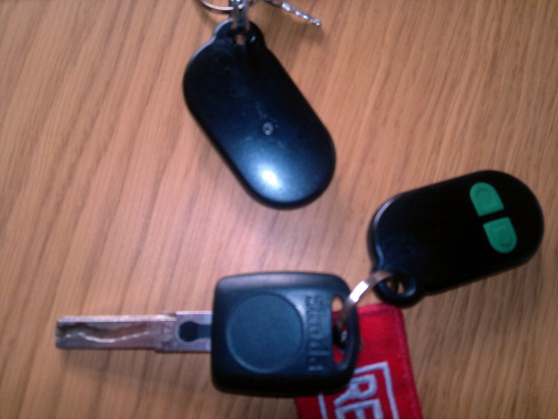

De curand mi-am luat Fabiuta din Germania, cu o singura cheie, clasica. Legate de ele sunt 2 telecomenzi, care fac ceea ce face in mod normal cheia briceag cu care sunt obisnuit de pe Golf. In manualele masinii am gasit si manualul de la aceste telecomenzi, pe care scrie Skoda, deci par "genuine". Frecventa din carte e de 433.92.
Acum problema mea: as vrea sa mai fac o cheie, ca sa pot face casco la masina. Si daca tot fac, m-as orienta catre una briceag, ca e utila. In afara de mers la reprezentanta, se poate face chestia asta? Am vazut pe internet ca sunt diverse persoane care vand chei, carcase de chei, lame.. tot tacamul. Eu nu am nici "brelocul" acela pe care e scris codul de la cheie, si cel IMMO. Intrebare:
1. Pot, printr-o procedura de invatare, sau ceva, sa imi adaptez o noua cheie?
2. Se poate varianta cu.. luat cheie originala (de la cei care o comercializeaza pe internet), si copiat forma si eventual codul? Daca da, pe ce frecventa, ca am vazut doar 433 si 434.
Orice sfat mi-ar fi util. E cineva eventual care se pricepe la asa ceva?
post-23572-0-20054500-1344258034_thumb.j
Modificat de aviatoru
iti trebuie chei briceag originale - 433 sau 434Mhz, care se codeaza pe masina si o sa iti functioneze.
Dupa aia, se schimba lamele, le tai dupa cheia ta si se rescriu cipurile - daca nu sunt immo3 inchise - atunci trebuie altele noi.
Si uite asa, ti-ai facut si chei briceag.
