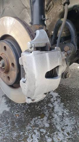

Salutare, de curand am vopsit si eu etrierii gri la masina, fara sa ii dau jos, cu pensula si un spray, pe care l-am puverizat in capac :D Aveam o bormasina, am cumparat perie de sarma rotativa pentru curatat metal si un wd-40 :D

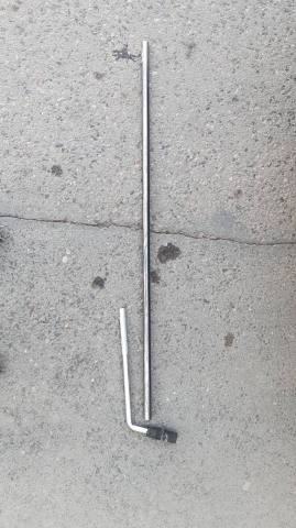

Sa dau rotile jos zic ... cheie L yato si tubulara de impact yato, cheia avand cam 30-40 cm ... am sarit pe ea si nu se desfaceau. Am apelat la WD-40, am dat pe langa prezon, m-am gandit ca intra pe la filet sa il desfaca ... lasat masina cu wd-40 peste noapte, intre timp facand rost de o teava de otel, care s-a indoit :)) de 1m lungime, rotunda care intra perfect pe manerul cheii L sa fac extensie ...
In final am reusit sa defac rotile pe fata, wd-40 nu a patruns pana in filetul prezoanelor, dar toate cele 10 prezoane jumate aveau ceva alb, jumate rugina. Avand bormasina, cu care am curatat exteriorul etrierilor de mizerie, am curatat si prezoanele de mizerie si am dat si cu wd-40 pe ele, cate un puf pe fiecare si le-am lasat, cat am curatat si vopsit etrierii. La montajul rotii, am sters de ce mai ramasese de la wd-40 pe prezoane cu o carpa, curatat si centrul discului de frana si butucul, cat s-a putut ca am cam ramas fara baterie la bormasina :D . Jantele nu am mai apucat sa le curat, fiind din aluminium si urmand sa le pun pe cele de vara intr-o luna ... nu mai avea rost ...

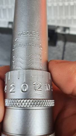

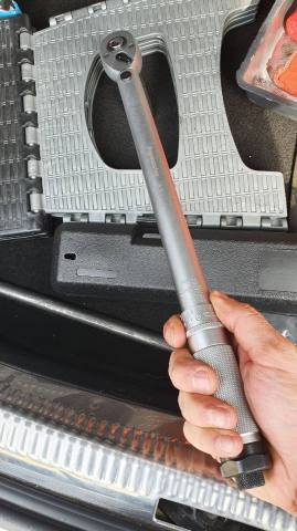

La strans, am folosit o cheie dinamometrica pe care am cumparat-o recent si am strans la 126 NM sa fiu sigur ca nu ies ( fiind a prima data cand le dau jos singur, nu prea am asa mare incredere in mine mai ales cand vine vorba de siguranta :D ).

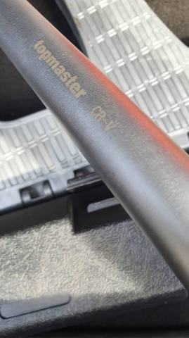

Pe cheia dinamometrica am dat 200 de lei ( https://www.atelierultau.ro/topmaster-331000-cheie-dinamometrica-cu-sistem-de-prindere-12-inch-28-210-nm-p-75086.html ). Este destul de solida. Veti mai avea nevoie de o cheie L si o tubulara, pe care va sfatuiesc sa o bandajati pe exterior cu niste banda izoler, sa protejati marginile jantelor vopsite, plus ca nu va mai juca in acel spatiu sa ii zic ... sau folositi cheia X a masinii, daca o aveti. Cu ele desfaceti si apropiati prezoanele la mana, daca aveti cheie dinamometrica ( care face toti banii :D ) cu ea strangeti pana la 120-126 NM. Prezoanele nu au mai scartait cand le-am strans :D
