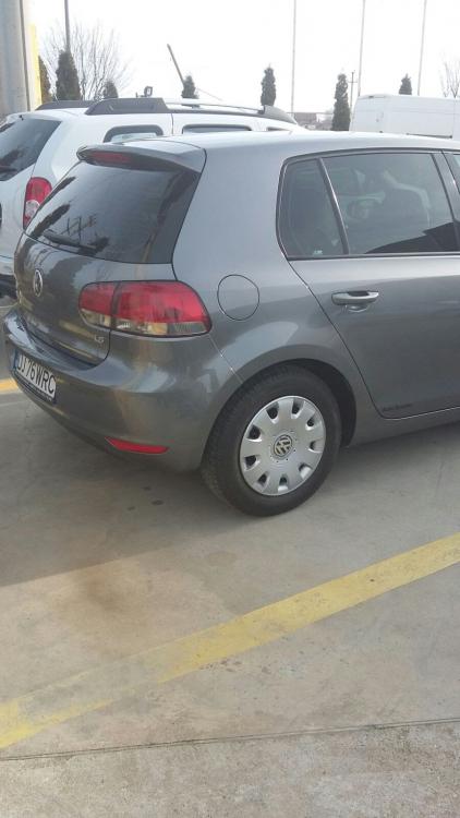

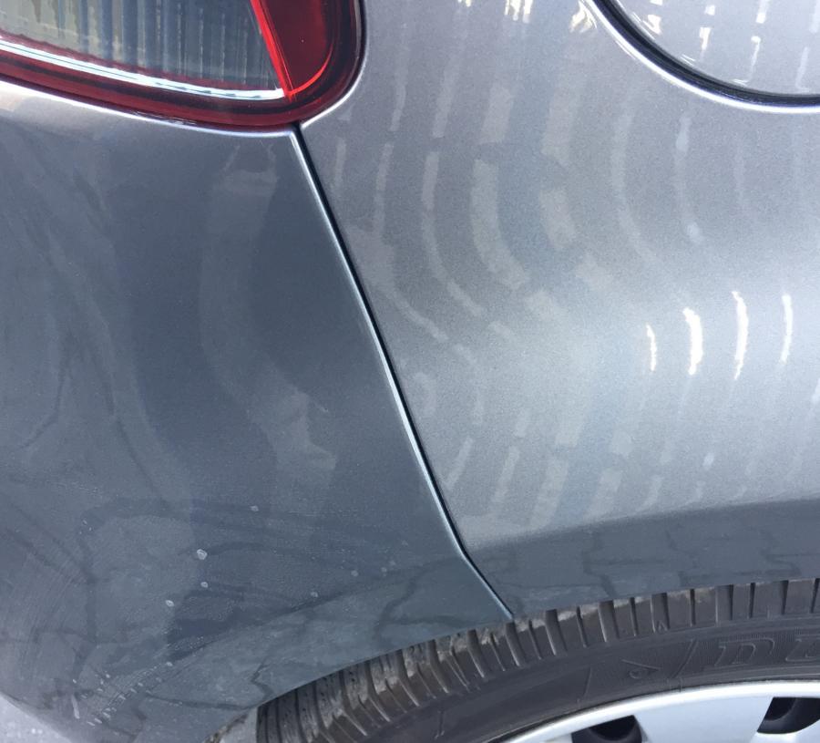

Am vopsit bara spate, aripa stanga spate si usile din stanga si nu a iesit aceiasi nuanta.
Daca va uitati atent la usa care este vopsita este o diferenta fata de aripa care nu este vopsita.
Ce ma sfatuiti sa fac ?

Ce parere aveti despre difernta dintre bara vopsita si aripa din spate nevopsita ?
Nu trebuie sa fi vopsitor sa vezi ca cele doua elemente,bara/aripa,n-au aceeasi nuanta .
Sunt 2 nuante diferite, asta e clar, iar diferenta se vede foarte bine pentru ca e foarte mare si nu poti sa o treci cu vederea.Sare foarte tare in ochi.Cum au putut sa fie ei multumiti cu asa o lucrare.E facuta in bataie de joc.

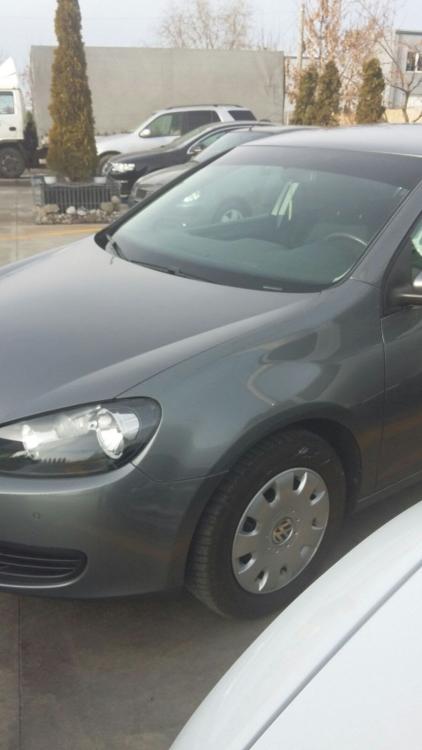

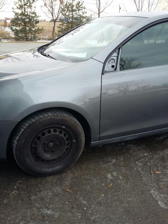

Eu am aceasi culoare la Golf si tocmai ce am revopsit cateva elemente la ea si nu au aparut diferente de nuanta.
Poti sa-mi zici de la ce producator este vopseaua ?
Poti sa-mi trimiti cateva poze ?
Multumesc anticipat.
Parca ar fi bara de pe alta masina, dar sincer, daca a fost facuta pe asigurare si ai semnat actele  pentru ridicarea masinii din service nu cred ca mai poti face mare lucru. Cred ca cel mai bine era sa nu-ti iei masina din service pana nu iesea culoarea asa cum trebuie (cat mai aproape de original).
Ar mai fi varianta sa o "julesti" usor si apoi peste 1-2 saptamani sa o duci din nou la alt service si sa o faci pe casco.
Am gasit intelegere la service si am rezolvat problema.
Din poze nu se vede foarte bine da in realitate a iesit bine.
Ce anume a iesit bine?
Eu bara spate o vad alta nuanta de culoare fata de aripa
Asta spuneam ca in poze nu se vede bine.
