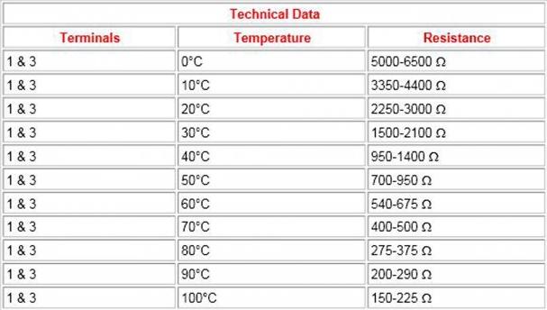

Legat de senzor masoara cu un aparat de masura rezistenta si compara datele cu acest tabel . Mai verifica si daca electroventilatorul porneste pe ambele trepte .

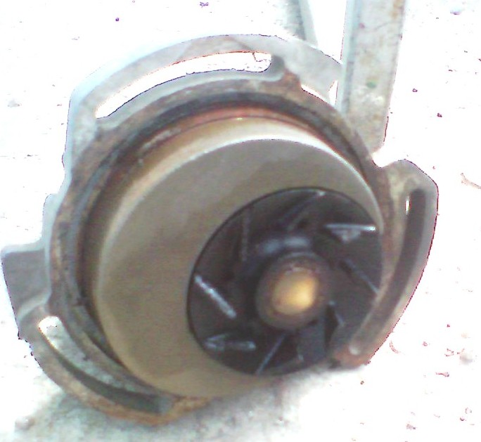

Trebuie sa impartasesc si cu voi surpriza pe care am avut-o azi cand am schimbat distributia si pompa de apa, a se vedea in poza atasata. Doar urme de palete!
Simptome: iarna la relantiu nu baga caldura, vara tot la turatii mici imi crestea apa pe la 100 de grade si cum o acceleram scadea inapoi la 90 semn ca resturile de palete reuseau sa pompeze cat de cat apa in circuit. Pompa este originala VW'94 cu palete din plastic. Acum am pus una Ruville cu palete de metal (130ron).
