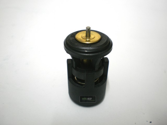

am si eu urmatoare problema. astazi am pus termostatul la masina si am vazut ca surubu de jos del strange nu prea mergea. intrun final sa strans si am plecat la drum. la 10 min am auzit un poc si mia dat afara afara pe la termostat . a iesit partea de jos.apoi am pus apa si am prins ala jos si am plecat. am ajuns acasa. am reusit sa prind ala si am lasat termostatul inauntru.de atunci defiecare data cand se incalzeste apa imi da afara din borcan. daca tesfac capacu la borcan cand se incalzeste te uiti cum se ridica apa in el si da afara. am incercat sa fac si fara termostat acelasi lucru . insa si fara el la fel face. am stat pe loc cand se incalzeste da apa afara.iar dupa un drum intins in care picura daca se incalzeste cand opresc motorul imidiat imi arunca din vas sa zic 2 cani de apa si face balta jos. de la ce poate sa fie ? ... mersi mult ?
inca ceva. termostatul are acel varf de fier care iese din el . ala al pot scoate de tot ? ca la mine iese de tot ..al pot scoate din termostat.. mersi mult ... sper maine sa ma apuc de ia . si niste idei ar fi bun venite. .mersi

Am acelasi termostat ca si tine,acelasi tip si pot sa te ajut cu cateva detalii. Tija aceea nu trebuie sa iasa afara daca tragi de ea,pe canalul in care intra tija este o ceara speciala care la temperatura ridicata se dilata si impinge tija afara, tija de opreste in teul de plastic pe care il montezi in capatul termostatului si astfel se deschide circuitul mare de racire. problema la tipul asta de termostat este teul,tija il gaureste foarte usor si trece prin el blocandu-se pe inchis. am patit asta de vreo 4 ori. :| la tn as zice ca ai termostatu blocat pe inchis si iti fierbe apa iar presiunea iti iese pe la vas.
mersi de raspuns .ar fi fost bine sa fie termostatul . a trebuit sa schimb garnitura de chiulasa.... sa ciupit simi baga presiune in vas.. asta e . sper sa nu se ma i intample .. mersi mult

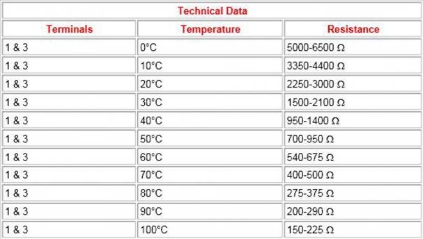

verifica si senzorul de temperatura .
masoara rezistenta la senzorul de temparatura ca sa te asiguri ca functioneaza bine.
