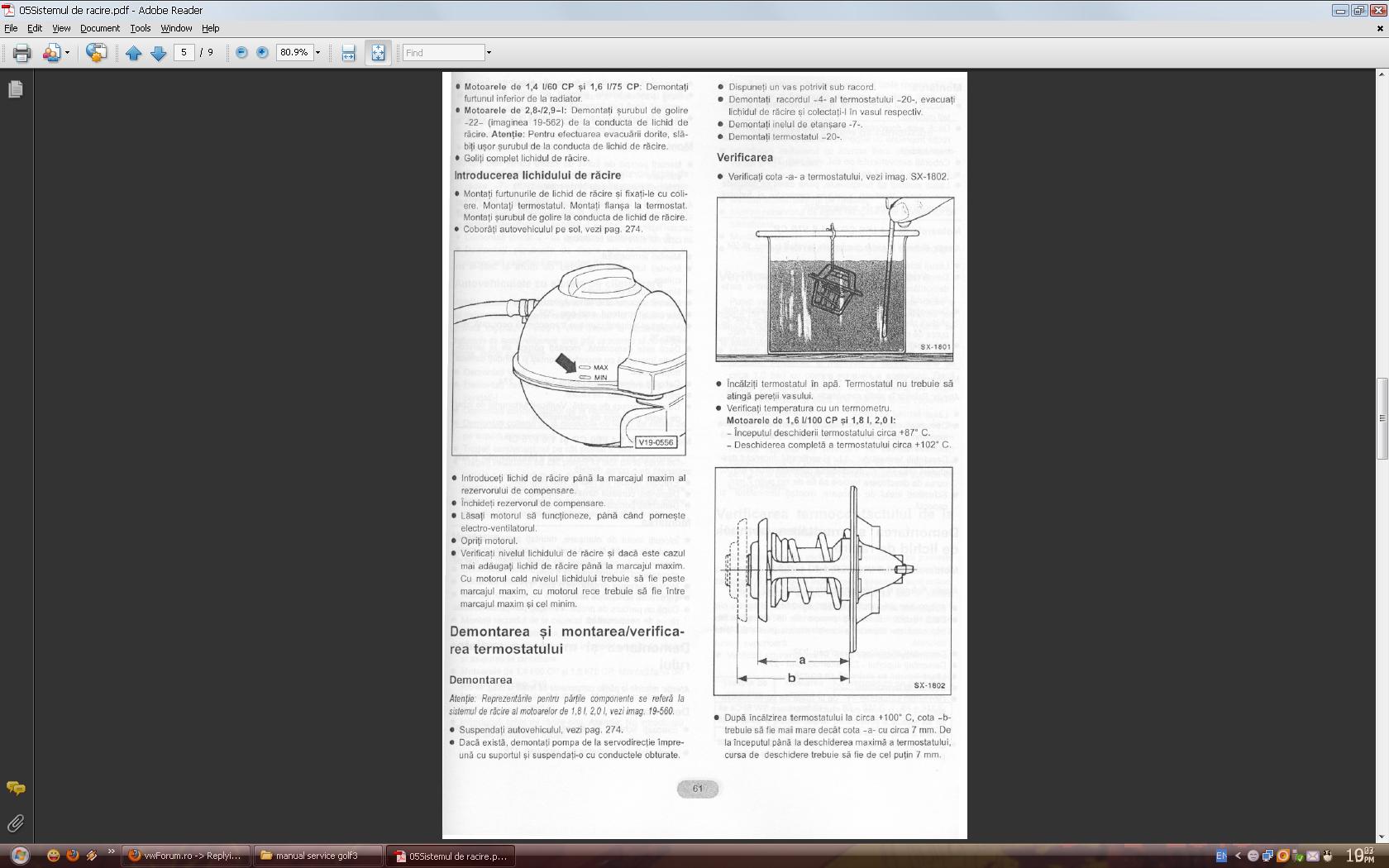

poti testa termostatul acasasa vezi daca este bun. iti trebuei doar 1 vas si 1 termometru sa vezi la ce temperatura se deschide/ inchide. uite poza

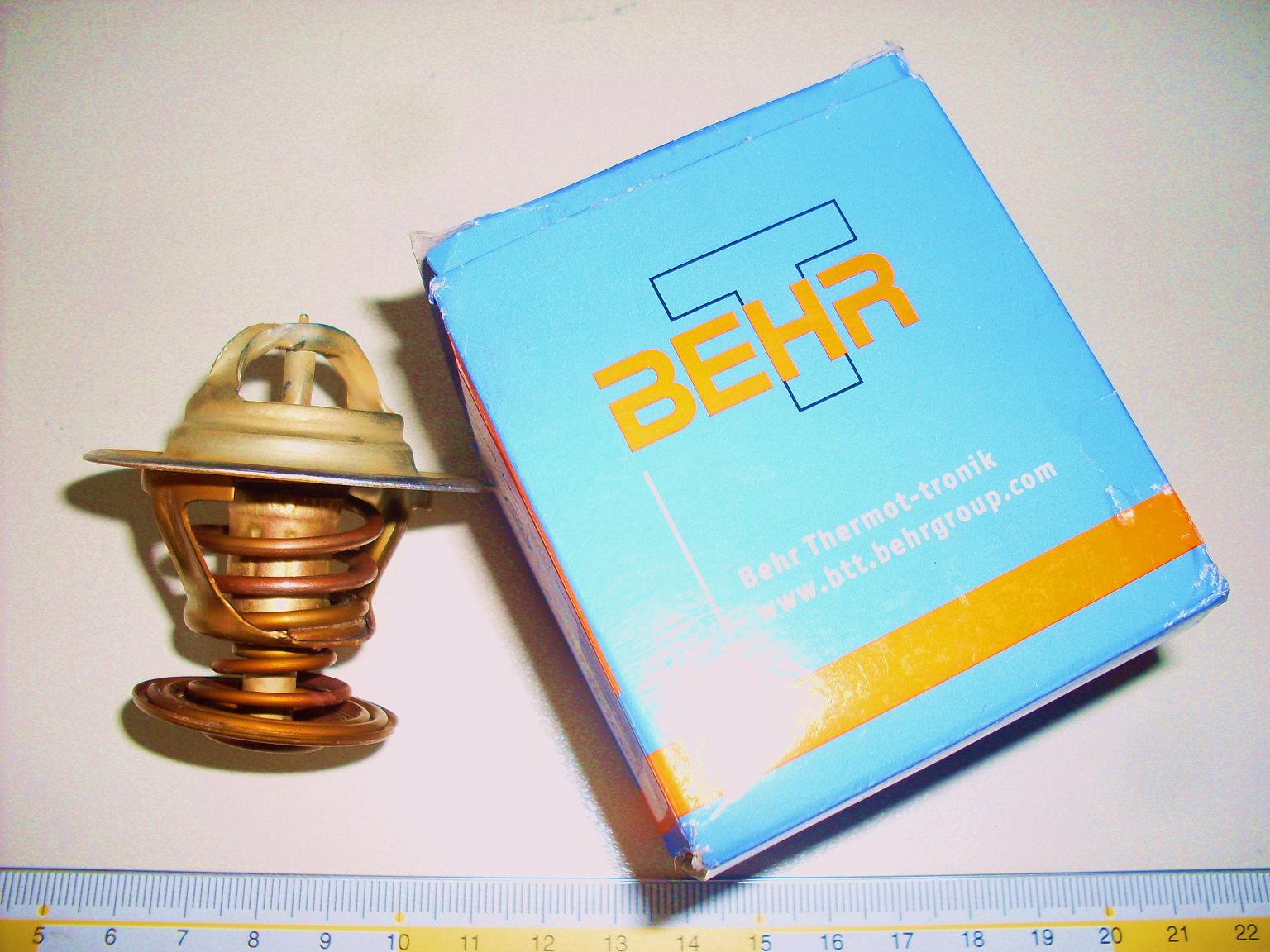

Piesa comandata de mecanic era BEHR, au si un site( www.btt.behrgroup.com ) dar nu cred ca te ajuta cu multe, poate vezi ce logo au :icon_thumright: , cutiile sunt albastre :rolleyes: .
Uite nite coduri de pe el 1.186.87.302 si 044121113.
A costat vreo 25€ + garnituri deci vreo 30€, nu stiu cat vine il lei.
In poza ii cutia si termostatul vechi ... pe el scrie BEHR-THOMSON, nu stiu daca ii aceeasi firma.
