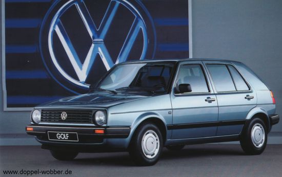

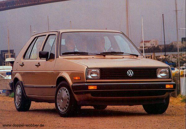

deci tu ai bandouri pe usa, dar nu ai pe aripa?
exista mai multe tipuri de bandouri: late, inguste(gti) si mai is alea inguste dar f. iesite in afara
daca tu schimbi toate bandourile cu alte, se poate fara nicio problema
dar daca tu ai un fel de bandouri pe usi si pui alt tip pe aripi o sa arate naspa
sper sa-ti faci o parere din poze

Daca nu ai arce pe aripa atunci bandourile sunt de 3 feluri.
- inguste de GTI
- inguste si iesite in afara
- late
Modul de prindere al acestora difera de la 1 la altul, unele sunt cu clipsuri separate sau sunt cu clipsuri copr comun cu bandoul. Cele late sunt cu clipsuri separate care se prind cu niste urechi de aripa/portiera. Pot sa iti trimit poze cu ele, ca am de rezerva.

deci masina mea arata(ma rog....)cu bandourile exact ca in prima poza pusa de r4ulik.
