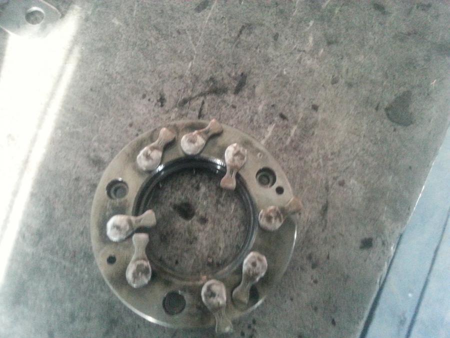

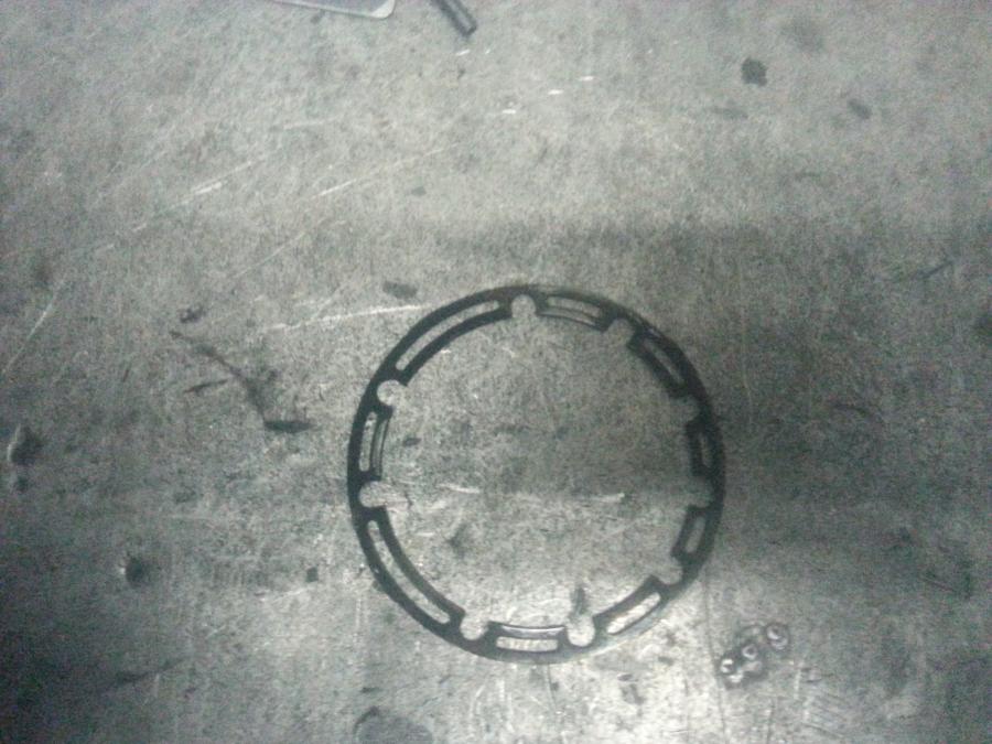

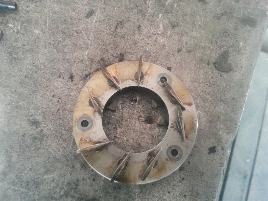

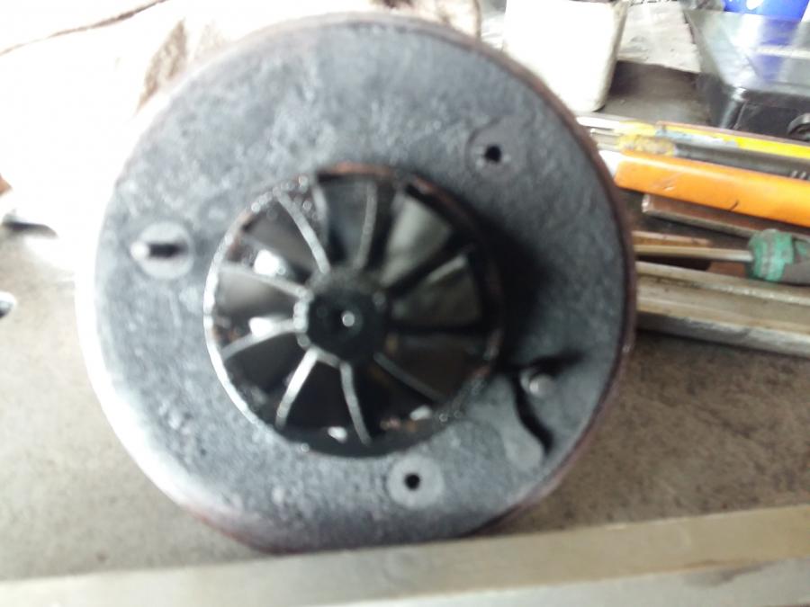

Poti dar trebuie sa o desfaci asa, ca sa arate la urma ca in ultima poza??
Ai folosit ceva spray special pentru curatare?
mai cu seama ai nevoie de degripant si smirghel fin ...recomand granulatie 400..chei torx ca sa scoti geometria din carcasa
Cred ca granulatia de 400 e cam mare, recomand un smirghel mai fin de atat, cred ca granulatia de 1000  mai potrivita. Poti incepe cu 400 si apoi sa "ii dai luciu" cu un smirghel de 1000. Cu cat palele gemoteriei vor fi mai netede (lucioase ) cu atat va tine mai mult curatarea, Daca palele vor fi abrazive, se vor incarca mai repede cu mizerie, calamina deoarece calamina adera mai usor pe o suprafata abraziva in timp ce de pe una perfect lucioasa va alunea mai usor.

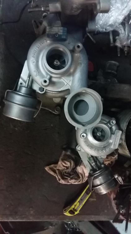

Am joc la axul turbinei ,oare nu merge bucsata ?
Salutare am schimbat turbina cu una reconditionata si nu mai intra cam pe la 1800 ture cum intra inainte ci la 2500-2700 tarziu tarziu.
O sa merg cu ea la service sa.mi-o regleze .
La voi cam pe la cat intra turbo ?
La cate ture?
Cum e mai bine ?sau stiu mecanicii?
Nu trebuie sa intre la o anumita turatie  ,trebuie reglata ca valoarea actuala sa fie cat mai aproape de valoarea specificata de ecu
