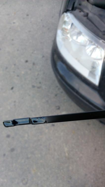

Salutare am un Sharan 1.9 auy de aprox 2 luni. I-am făcut o revizie când l-am luat. Mecanicul mi-a confirmat ca a pus 4,3l de ulei conform indicațiilor VW. Mie mi se pare nivelul puțin cam sus (vezi foto).
În urma cu 1 săptămâna turbina a început să dea rateuri în sensul ca trece în limp mode. După o testare am înțeles că asta se întâmplă din cauza supra-presiunii. Poate fi nivelul prea ridicat de ulei o cauza?
Scoate din ulei pana ramane  la nivel maxim la cald,mergi o perioada si daca nivelul creste, atunci inseamna ca intra motorina in ulei pe la oringuri injectoare sau pompa tandem.Nu are treaba cu turbina

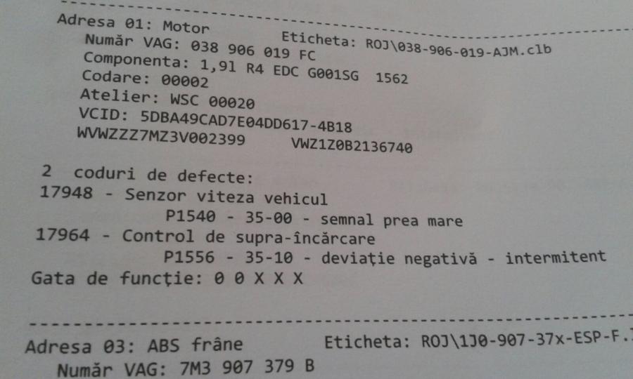

Salutari tuturor!
Stie cineva ce inseamna codurile astea,unde ar fi problemele si care ar fi rezolvarea la ele?
multumesc frumos!
Precizez ca la un mom dat cand o accelerez mai tare,imi "taie" pedala si ramane fara putere. Merge de mers dar trag de ea...
Iertare daca am postat unde nu trebuia; sunt "incepăreț" aici...
Modificat de alincosmin
explicatii
turbina nu realizeaza presiunea ceruta de ECU. Ori nu are destul vacuum la actuator, ori actuatorul - geometria variabila nu sunt in regula.
