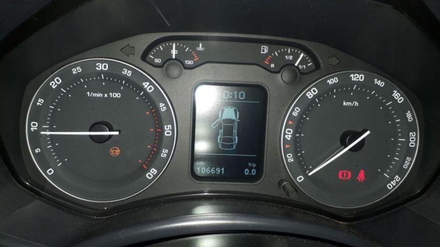

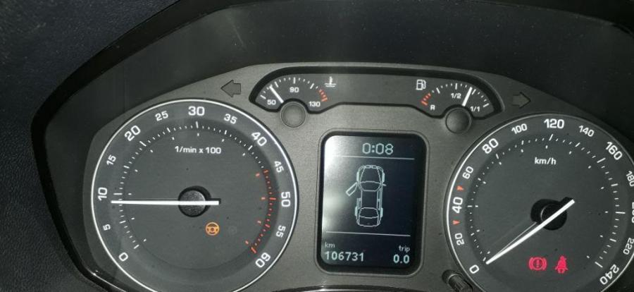

Am plecat in vacanta si, cand am ajuns la destinatie (Arieseni, AB), ora 17:30, opresc motorul, iesim toti din masina, inchid oamenii toate portierele, apoi ma duc la portbagaj sa-l deschid, pentru a descarca bagajele. Surpriza, lumina de la portbagaj nu se aprinde. Deschid o usa...nu se aprinde nici o lumina in interior, nici calculator, nici cluster, nimic. Simulez din cheie deschiderea masinii ca sa vad daca se aprind farurile si stopurile (asa e softul  masinii)...nimic. Nici MFD2 nu l-am putut aprinde de la buton. Dupa aprox. 10 secunde "de panica", simulez din nou deschiderea masinii, se aprinde absolut tot, dar kilometrajul parcurs in acea zi (262) se reseteaza la 0, la fel si ceasul (vezi prima poza). Ziua urmatoare la fel, acelasi comportament si la aceeasi ora, 17:30 (atunci am ajuns de la partie). Kilometrajul parcurs (38,2) se reseteaza la 0. Am atasat a doua poza.

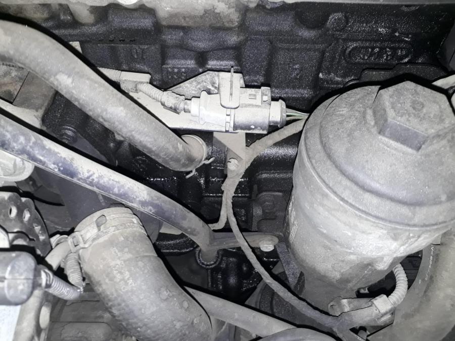

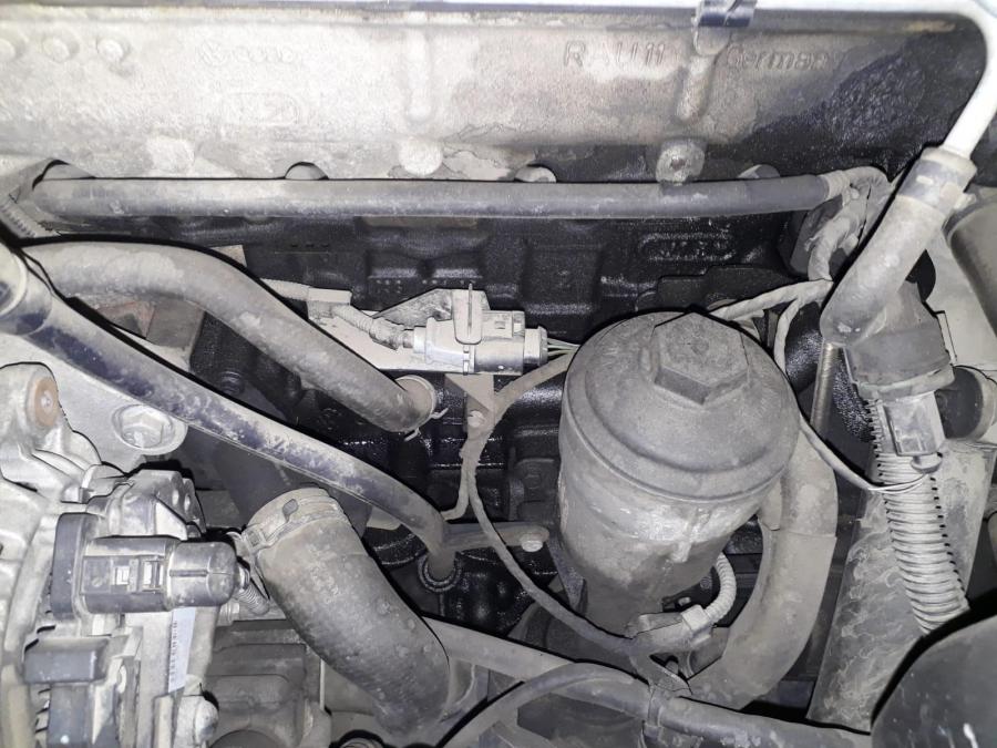

Sub capota am descoperit umezeala sub carcasa de plastic ce acopera motorul (vezi urmatoarele poze), dar nu cred ca resetarea prezentata e legata de asta (poate e un furtun spart ce trebuie sa-l inlocuiesc). Umezeala din ultimele 2 poze nu era prezenta cu o zi inainte de plecare, am verificat ulei/lichid de parbriz/frane/antigel, s.a. (lucrez in calitate automotive, sunt foarte meticulos, si daca s-a "ars" un bec  la 11 noaptea, am demontat imediat farul si l-am schimbat, nu pot sta asa cu masina).

motorul nu are legatura cu problemele electrice.
ori ceva probleme de contact imperfect la ceva sigurante, ori bateria pe duca.... ori bug. reseteaza cu borna luata.. si vezi pe urma.

Salutare, acum am intrat din nou pe forum, va multumesc de raspunsuri. Am mentionat mai sus ca sunt meticulos, dar se pare ca mi-a scapat din vedere o verificare elementara. Am fost jos la masina in aceasta dupa-masa, inainte de a merge la partie si am gasit borna "-" de la baterie "in aer", cam 2/3 din suprafata ei , contactul era slabit, deci imperfect.
Nu am mai intampinat problema astazi, dupa reverificarea si strangerea ambelor borne.
@andrei_221 - tocmai de acolo mi s-a parut ca vine "umezeala" , la iesirea aceea "oblica de jos" din pompa tandem (am exemplificat prin poza de mai jos iesirea catre furtun si aria unde am gasit "umed" - poza e luata de pe net, tot de la un motor BMM, dar dezmembrat). Am curatat bine de tot cu servetele umede "zona suspecta a fi cauza radacina" , maine dimineata verific daca zona e murdara din nou.
Poate fi defecta pompa, sau doar furtunul poate "scapa" motorina?
