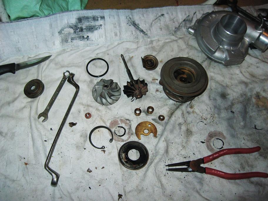

Te inteleg si cu asta :D
Dintre toate astea, ce pastrezi si ce arunci ?
P.S. Cu sistemul PCV ce ai facut?
Pai doar axul si elicea de compresor ramane, restul vine in kit. PCV-ul nu mai este, am scos ambele valve si am unit stuturile de la capac si bloc prin furtune intr-un T pe care va veni un filtru de-ala mic.
Sa inteleg ca locul in care se infigea "pucul" in TIP, l-ai infundat?
La fel si furtunul care venea din admisie in cealalta valva?
Am inteles!
Pai si tot "smecleul" ala, care se aduna de fapt intr-un Oil Catch Tank, unde se mai duce?
Am aruncat si eu o privire la sistemul meu, sa vad cum fac si eu, insa tot nu imi e clar nici acum, care era rolul celor doua valve???
Anulandu-le nu influenteaza cu nimic(negativ) bunul mers al motorului ???
Se poate pune si catch tank, se poate pune si filtru care trebuie schimbat/curatat periodic, sau se poate trage furtun in jos sa dea sub masina undeva.
Ai 2 valve pentru ca fiind motor turbo, ai si vacuum si boost. Valva de jos e deschisa cand motorul e la ralanti si ai vacuum in admisie si gazele de carter sunt supte pe-acolo, iar cand accelerezi si intri pe boost se inchide aia si se deschide pucul iar gazele si vaporii sunt trasi de turbina.
Anulandu-le iti rezulta o turbina, un intercooler, o clapeta, o galerie de admisie mai curate si un amestec corect (doar aer si benzina, fara alte gaze si vapori de ulei).
Cu TDI-ul ala al tau nu fac nimic, ca muncesc 2 zile dupa aia sa curat funinginea de pe bot :))
