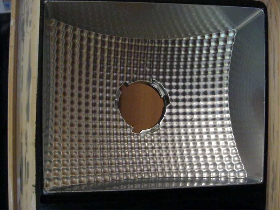

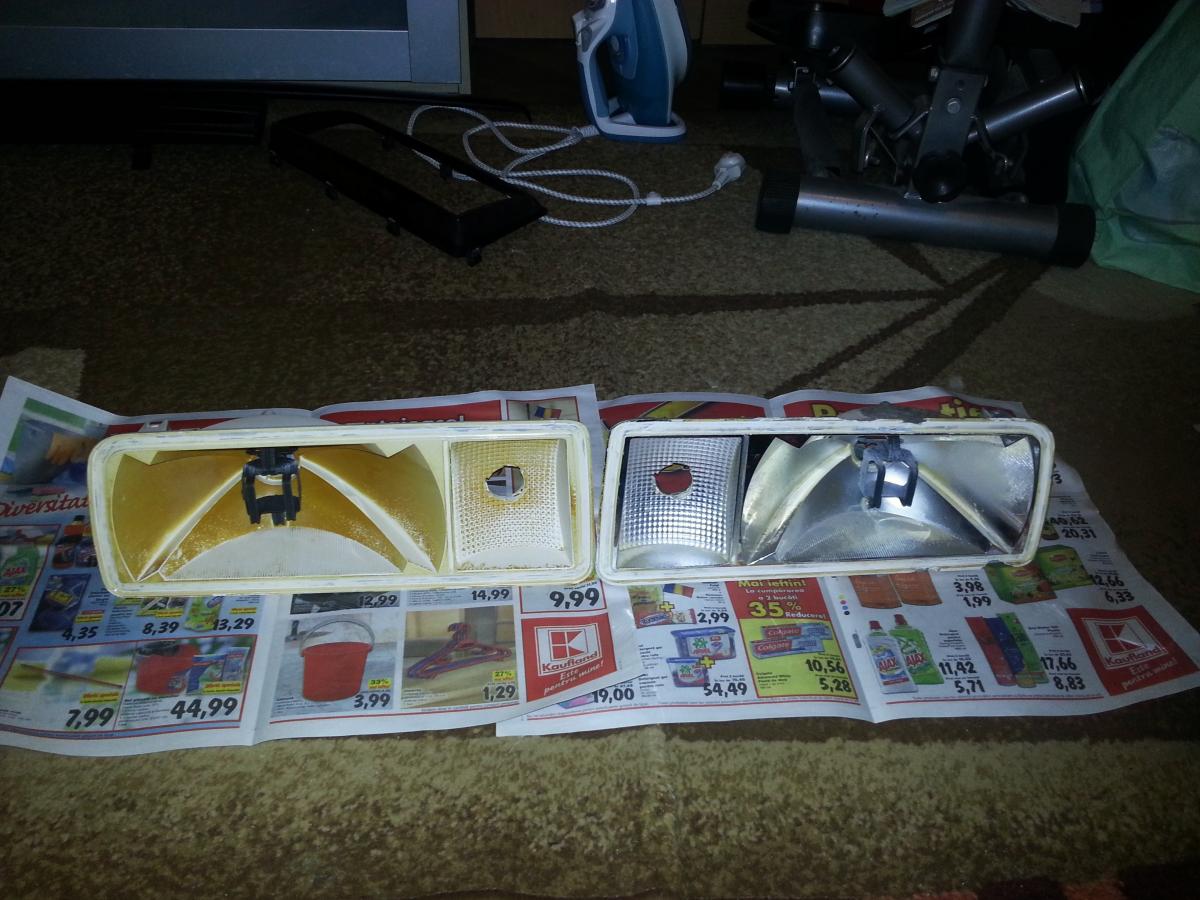

Salut...care este faza cu otetul? Ce reactie are?

otetul e acid, curata grasimile de pe metal.

Salut. Pai reactia se poate vedea in poze, zboara cam toata rugina si cocleala de pe obiectul respectiv.

Uite ce-au "patit" si suruburile de la RS-uri cu otetul. A cazut inclusiv vopseaua de pe ele pe langa rugina si rugina din vasul in care au fost lasate.
am invatat o chestie noua cu otetul. teoria o stiam de la chimie dar nu mi-a dat prin cap sa o aplic.
cand am curatat un set de prezoane am folosit niste solutie de curatat jantele, foarte agresiva dediluata.
intr-adevar s-au curatat in 30 min, nu in 3 zile :) dar cand le-am scos, in 24 ore deja au aparut urme de oxidare.
