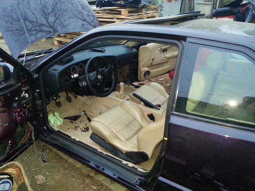

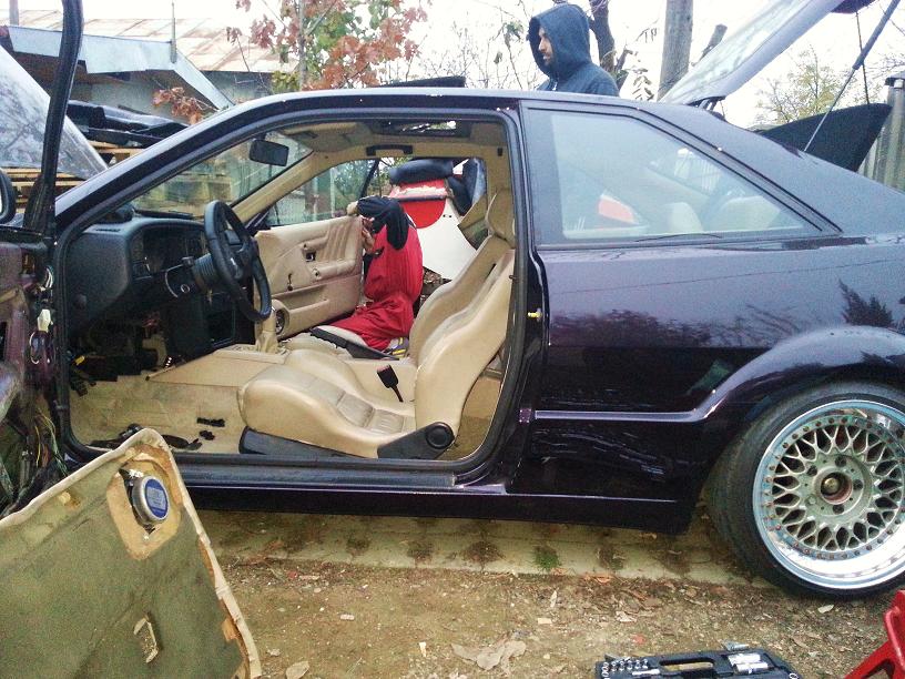

In ultima zi de "activitate" pe 2012, masina a primit un interior de piele crem cu scaune Recaro electrice si incalzite. De aseara a intrat la hibernare pana in primavara.
