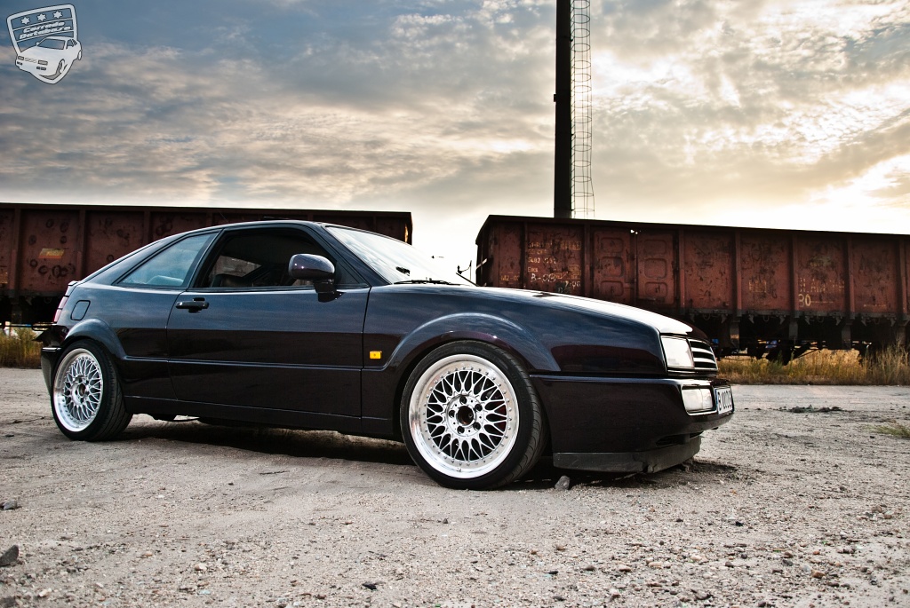

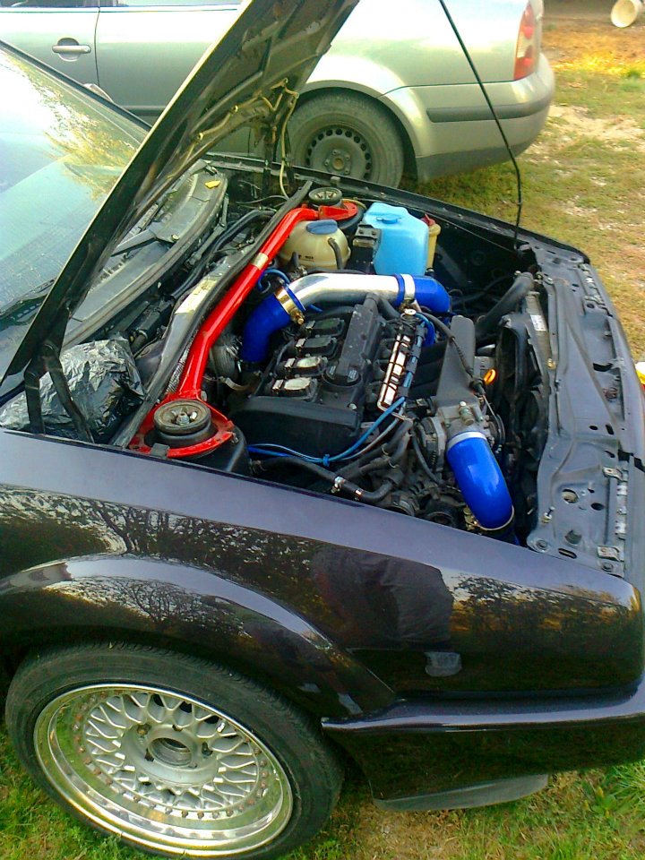

Am schimbat vr6-le cu un 1.8T cod AGU care a primit urmatoarele:
-FMIC + traseu aluminiu 63mm
-Downpipe 63mm (restul evacuarii a ramas cea de 57 Borla)
-Filtru aer conic ( de targ, dar urmeaza ITG )
-Pompa benzina 255LPH noua
-Chiulasa planata si rectificata complet
-Garnitura chiulasa, garnituri capac, simeringuri axe, garnituri admisie/evacuare, garnituri turbina/downpipe si suruburi chiulasa noi
-Suruburi chiulasa noi
-Intinzator lant nou
-Distributie noua
-Intinzator curea accesorii + curea noi
-Sonda Lambda Bosch noua
-DV 710N nou
-Kit ambreiaj nou Sachs
-Ulei Liqui Moly Mos2 10w40
-Ulei servo Liqui Moly
-Ulei cutie Liqui Moly
-Lichid frana ATE SL6
RS-urile au ramas la mine :D Le-am latit spatele la 8.5, le-am reconditionat si le-am incaltat cu Toyo Proxes T1R 195/40.
Ca bonus, motorul avea deja soft facut. Cand am scos-o facea presiune 1bar cu 1.2 overboost. Acum face 0.6, poate 0.7 dar nu mai mult, azi merg sa fac niste loguri sa vad din ce cauza.
