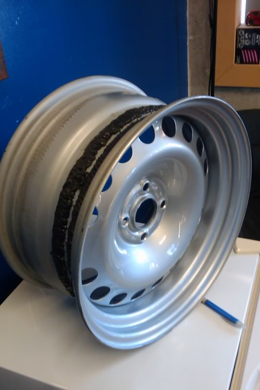

Salutare.As vrea sa modific niste jante pe 14 4x100 de golf 3,adica sa le latesc("dublez") de la 6J sa le fac de 8J sau 9.M-ar interesa in Iasi daca face cineva asa ceva.Sunt si firme care produc asa ceva Mattig sau Borani,da'-s un pic cam scumpe...Cateva poze sa va dati seama despre ce e vorba.

M-am documentat un pic pe net si am vazut ca se pot lati si fara a fi nevoie de alte 4 jante.Se poate adauga tabla,iar J-ul il poti mari cat vrei...E nevoie de un strung si de un sudor bun!Cateva poze!

Din cate vad trebuie sa le pui camera in interior ca nu o sa mearga fata.
Am citit ca toate sunt tubeless.O sudura buna nu lasa aerul afara.Sunt unii care le adauga si o solutie sa fie siguri.

Eu am facut asa ceva acum mult timp,in bucuresti,la domnul bondarenco,la serviceul din capatul bulevardului basarabia.e langa un petrom.mai caut cartea de vizita,si cand gasesc,postez.
A iesit la mare meserie,dupa ce a sudat centrul jantei invers si am pus janta pe masina de echilibrat,trebuiau...9g de plumb.

Domnu Bondarenco,cred ca nu le latea,suda doar interiorul jantei invers.

Nu-i stim,cel putin eu,personal.Cred ca domnu nu facea decat sa intoarca interiorul jantei,nu sa-i mareasca latimea.Eu caut pe cineva care le lateste adaugand tabla.

Buna, am observat ca vorbiti de jante de tabla latite, si pe mine ma batut gandul mult timp sa-mi fac asemenea jante(de pura curiozitate) am posibilitatea de a le face afara, asa ca urmeaza sa-mi latesc 2 ce vor veni pe spate+ sa intorc cele ce sunt pe fata.
Jantele sunt pe 14" sunt cele de iarna, pe masina am pe 15" de aliaj cu buza.
Voi reveni cu pretul lor+poze. Am inteles ca pretul se ridica la vreo 500-600 ron pe set R13-R15.
Sunt curios cum se comporta la gropile noastre... daca e totul oke voi aduce mai multe :)
