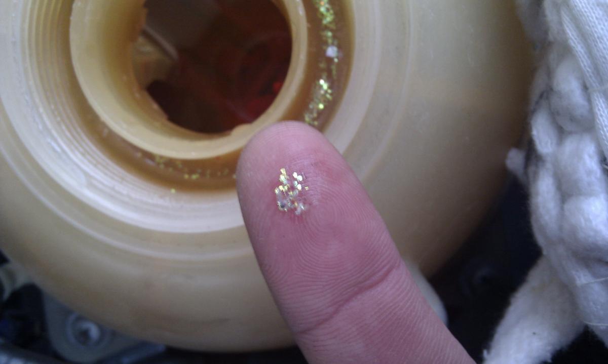

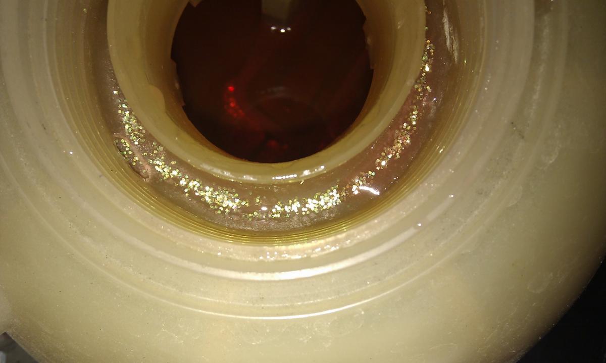

Dupa ce am schimbat pompa de apa, deoarece s-a pierdut o parte din antigel a completat mecanicul mai mult decat trebuia, a ajuns nivelul borcanului la trei sferturi, spunand ca va mai scade. Pt. ca a ramas cam la fel am scos 1/2 litri cu o seringa si am obsv. o chestie ciudata: atat in borcan ( pe fund-decantat) cat si pe partea superioara a lui sunt "sclipici", ca altfel nu-i pot defini, sau mai bine spus seamana cu sclipicii din fardurile domnisoarelor . Cel mai bine priviti pozele.
Suna ciudat ca va intreb ce sunt alea, dar am luat masina de aprx. 2 luni si nu imi imaginez cum au ajuns 'SCLIPICII' in vasul de expansiune.

Mai spune-mi odata : ai desfacut pompa de apa doar pentru ca avea scurgeri de apa? Pe unde curgea pe la pompa? Pentru ca singura sursa de metal trebuie sa fie din pompa . Trebuie curatata toata instalatia si e cam dificil de facut.
Modificat de divinewind
Poate cel care a avut masina inaintea ta a folosit vreo "solutie minune" pt. a opri eventualele pierderi de antigel!
O reparatie anterioara a motoruluicare sa fi scapat pilitura metalica prin chiulasa...Spui ca mecanicul nu a observat nimic? Adica totusi daca era anterior reparatiei de acuma vedea si el pilitura.
Alea nu sunt cumva de la solutie de astupat pori ? Ca eu pana acum nu am vazut asa ceva.
In cazul asta a fot pus de el pentru ca la schimbarea pompei nu a observat mecanicul? Sau a lucrat noaptea mecanicul? Iar daca el nu stie nimic, mecanicul a lucrat ziua si nu a vazut nimic, ce mai ramane?
Imi cer scuze ca nu am fost mai explicit (am postat in graba) si ca raspund asa tarziu ( nu exista net pe unde am fost).
Am schimbat pompa o data cu distributia, lichidul ce s-a pierdut a fost la demontarea pompei.
Banuiesc ca am astfel de "sclipici" prin toata instalatia, iar curatarea vasului nu prea m-ar ajuta.
... si totusi daca rezidurile alea au fost introduse pt. "tratament" ar putea avea si efecte negative?
Am observat inca un lucru, dupa ce am schimbat pompa de apa (aia veche arata destul de bine), temperatura se ridica mult mai greu.
Materialul sclipicios nu este pilitura, stiu cum arata pilitura , voi analiza mai atent "materialul" e o chestie de plastic dur, am sa-i dau foc putin sa vad daca se topeste.
Modificat de alexm1
si daca a vazut, putea doar sa recomande - faca - o curatare a instalatiei. Oricum, solutia si-a facut deja de cap, pana acum.
Da, poate sa aibe efecte negative - sa-ti colmateze caloriferul sau radiatorul - partial, etc.... daca nu s-a intamplat pana acum, nu cred sa se mai intample.
In cel mai rau caz un astfel de produs poate sa blocheze niste orificii din chiulasa si sa nu mai ai racire pe acolo. Sa speram ca nu e cazul tau si oricum daca se intampla asta nu stiu daca mai ai cum sa cureti chiulasa.
Da, asta e cel mai rau.....
