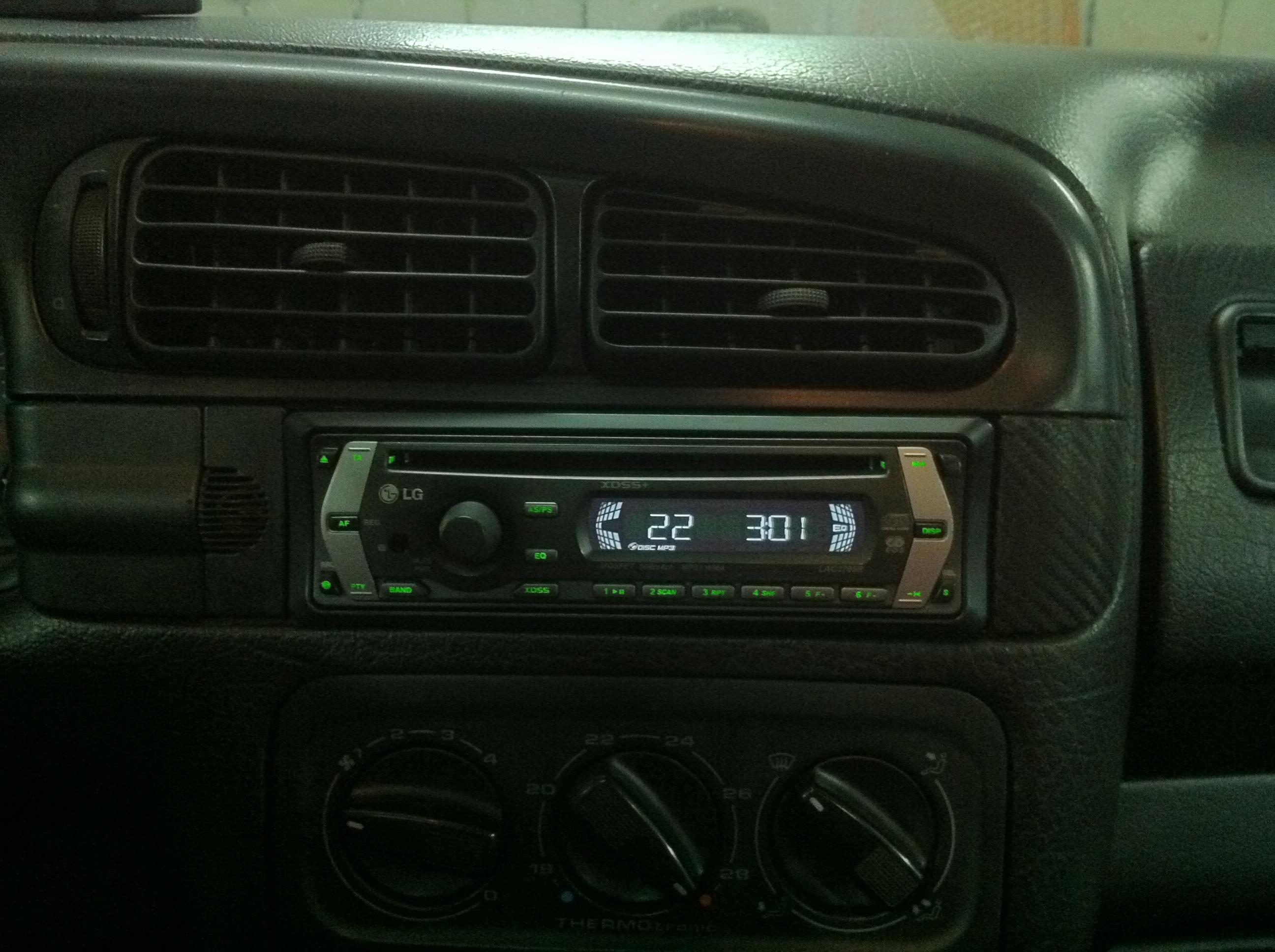

buuuun. am mai pus niste "chestii" pe vento
- boxe mtx de 16,5 in usile din fata(noi noute)
- cd-player lg
- si cum zice tracto joey mode :D

muzicuta la greu? :D

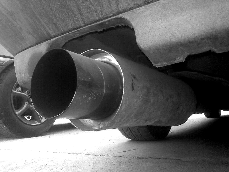

alte lucruri facute la ventos:
- schimbat toba sport
- scos eleron
- scos carlig
- rezolvat cu consumu sub 20 nu ma lasa in oras. avea un fir intrerupt pe instalatia masinii exact unde era mufa de sonda lambda. de aia mergea sonda putin si dadea eroare. plus fisa centrala era alt model si nu facea prindere bine in delcou, am schimbat si delcoul ca era praf. bujii, reglat avans la stroboscop. acum e ok consum de 10 in oras pe vremea asta e ceva. sunt foarte multumit.

Toba nu arata bine.

zbeng: zimi tu te rog o toba cu 2 iesiri sa aiba silencer;) maine o cumpar :)
