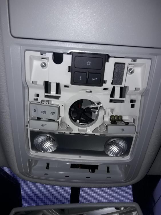

Salut.La touranul de il am acum un cross 2014 la plafoniera, in afara ce cele 2 lampi pentru citit unde sunt cele 2 becuri, daca nu gresesc t10..nu am nici un alt led / bec..motiv pentru care la nevoie trebuie sa umblu pe bajbaite sa aprind ceva  la plafoniera..!Cum as putea -o inlocui cu o alta mai de doamne ajuta...mai bine zis  ce cod ar trebui sa caut sau de la masina (golf 6/7..seat leon sau..passat?!)  Aceasta are codul 1k0 947 105 ac In spatele ei neexistand vreo placa verde cu circuite sa zic asa pentru a-mi da de inteles ca ar avea macar acele mici leduri in cele 2 orificii de langa comutatoarele lampilor..P.S.Tre sa trag vreun fir altul separat de la bloc lumini si sau senzor de lumina?Multumesc.

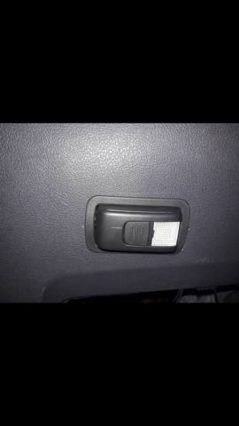

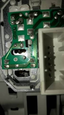

Salut.Am reusit sa modific plafoniera mea lipind placile aferente cu leduri de iluminat si schimband si butoanele ca sa se vada lumina.P.S.trebuie sa fac postare separata sau pot posta aici cum am mintat in portbagaj de pe o skoda kodiaq lampa, lanterna detasabila cu incarcare pe touran.Am coduri piese..montaj etc.Bafta la toti.
