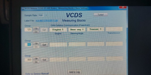

In plus, nu vad ca de la eroarea asta sa ai MIL active (ross-tech). Tot acolo zice sa mergi pe MVB, 125 sa vezi comunicarea cu celelalte module pe CAN si aici apare ciudatenia:
la ABS, grup 125: in campul 4 asteapta comunicarea cu Tranmission dar aceasta apare in campul 3. Sa fie de aici? Am gresit eu pinii de can pe ABS? dar daca greseam nu aveam alta eroare?
De la cutie nu are cum sa fie: ECU vede corect cutia si cutia vede corect toate celelalte module(ECU, ABS, Ceasuri, etc) . Ceasurile vad corect toate celelalte module (ABS, ECU, Cutie). Doar abs-ul vede aiurea transmisia.
Sa fie din pompa ABS? Defecta?
