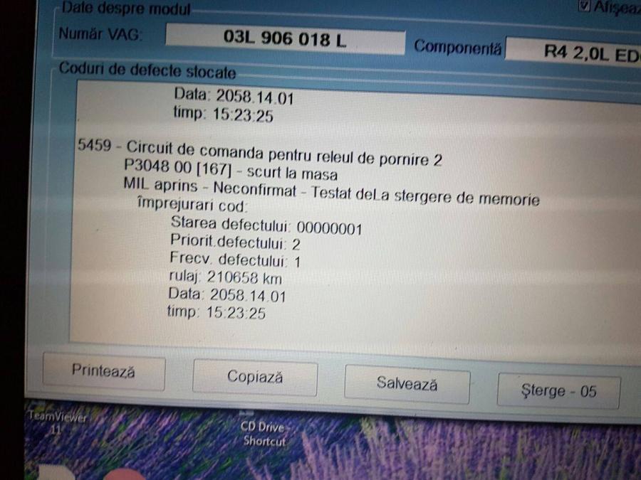

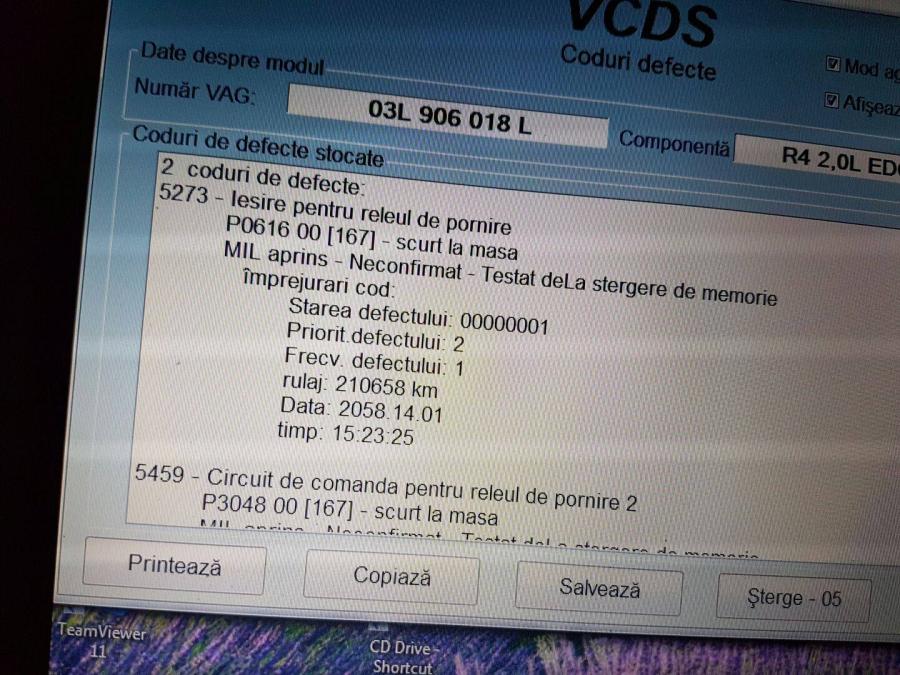

Buna ziua,
Am fost la un "meserias" cu masina, cu masina asta am mers numai la el, s-a conectat cu vag-com ul si mi-a zis ca nu mai poate sa se conecteze la EEprom-ul masinii...eu am observat ca el a intrerupt la inceput prima coexiune (a dat cancel si end task cand s-a conectat din greseala cu un alt soft) dupa care a aparut problema de mai sus.
Pe langa eroarea cu EEProm a aparut si Wrong Baudrate.
Poate cineva sa ma ajute si pe mine cu aceasta problema?
PS - Mentionez ca masina am dus-o doar la un singur mecanic si data trecuta s-a conectat instant fara nici un fel de eroare.
De nervi am achizitionat un cablu VCDS original dar am experienta ZERO.
Va multumesc
