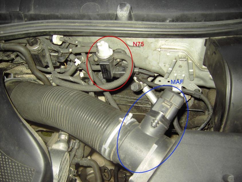

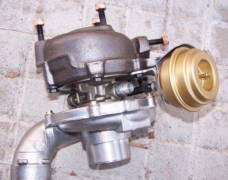

Salut, am avut si o problema asemanatoare, lipsa de putere ,limpe mode care l-a mine s-a rezolvat relativ simplu prin schimbarea actuatorului(cel auriu din poza atasata) de la turbo care efectiv era mancat de rugina in interior si a valvei N75.
post-10220-0-76211800-1364805248_thumb.j
post-10220-0-89213000-1364805345_thumb.j
