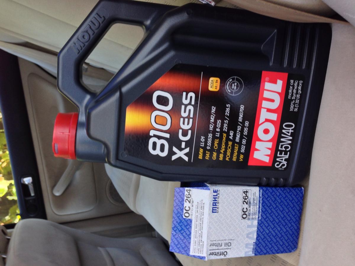

am luat bidon de 5L si a costat 186ron.filtre am trecut la Mahle.sa vedem,am inteles ca sunt mai bune ca cele Mann
