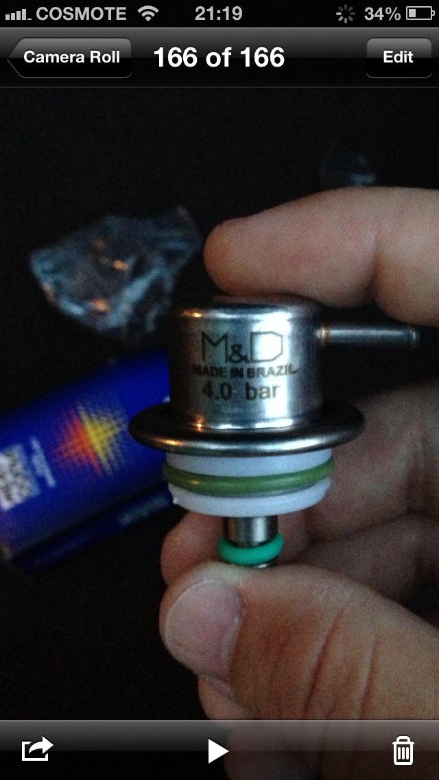

am achizitionat si regulator presiune benzina de 4 bari.inca nu l-am montat.marti ma duc si fac si traseul pt intercooler.si tot marti sper sa schimb si finala cu una cu intrare de 64sau 70.eu o am pe cea stock si are 50.deci sugruma toata evacuarea.pt cine e interesat se vinde intercoolerul stock.detalii pe pm
urmeaza miercuri intercoolerul
sunt curios ce diferenta va fi cu regulatorul asta
post-78485-0-36541000-1370888403_thumb.j
daca nu ii faci si un soft care sa stie ce sa faca cu mai multa benzina, doar o sa-ti consume mai mult.
Placebo da. Daca tot te-ai bagat la asa ceva, fa-o pana la capat cum trebuie.

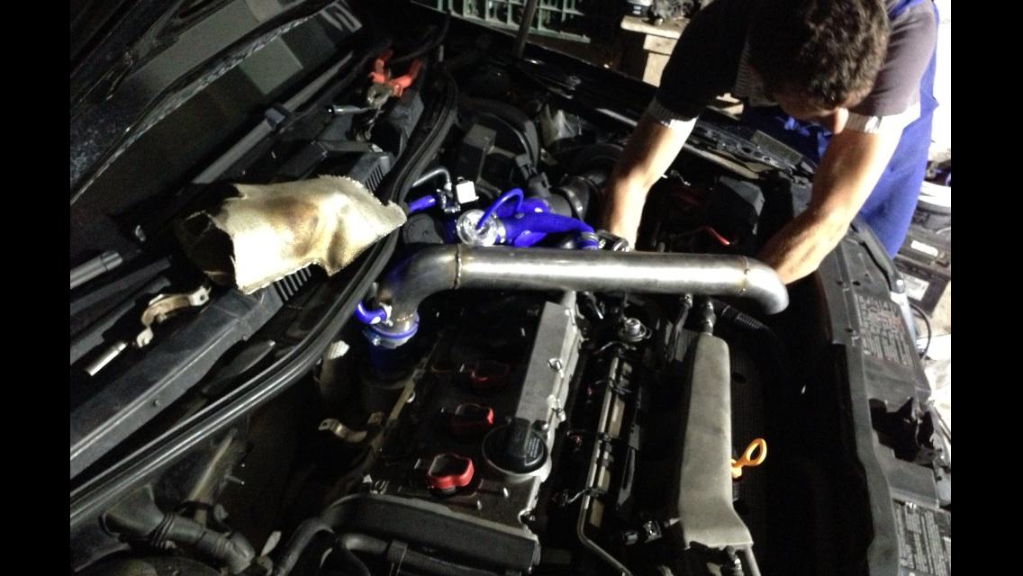

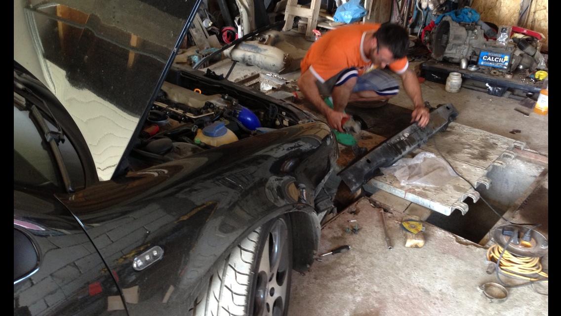

am fost la un service la un prieten si mi-a tra aripa la fata ca o indoise, acum mai trebuie sa o vopsesc.si ceva poze din timpul lucrarii
post-78485-0-20426600-1370959885_thumb.j
post-78485-0-99843600-1370959894_thumb.j
sincer sa fiu nu prea sunt de acord cu astfel de sudura la traseul de intercooler...daca ai norocul sa faca bavura pe interior s-ar putea sa schimbi turbina...bine,ca Laur abia te astepta sa faci un upgrade

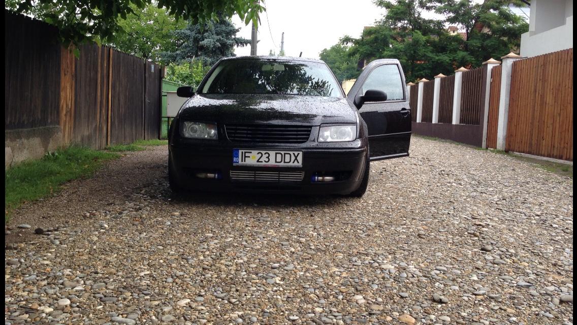

ms ms. reglabila o are. rotile nu :)).poze cu produsul finit maine, nu am mai apucat sa fac poze ca am terminat la 10jumatate si ploua
post-78485-0-72941300-1370985474_thumb.j
post-78485-0-08192900-1370985484_thumb.j
post-78485-0-12526900-1370985490_thumb.j
post-78485-0-38271500-1370985499_thumb.j
Laurentiu_LWR
Au cam avut ceva de munca...la a doua poza merge o gluma...se mai inchide capota? :))
Din bara ai decupat ceva sau doar din cea de siguranta s-a taiat? :)
s-a taiat putin din armatura, iar din bara am taiat putin acolo unde erau grilele.s-a muncit de la 14:00 la 22:30.atunci nu se inchidea :))

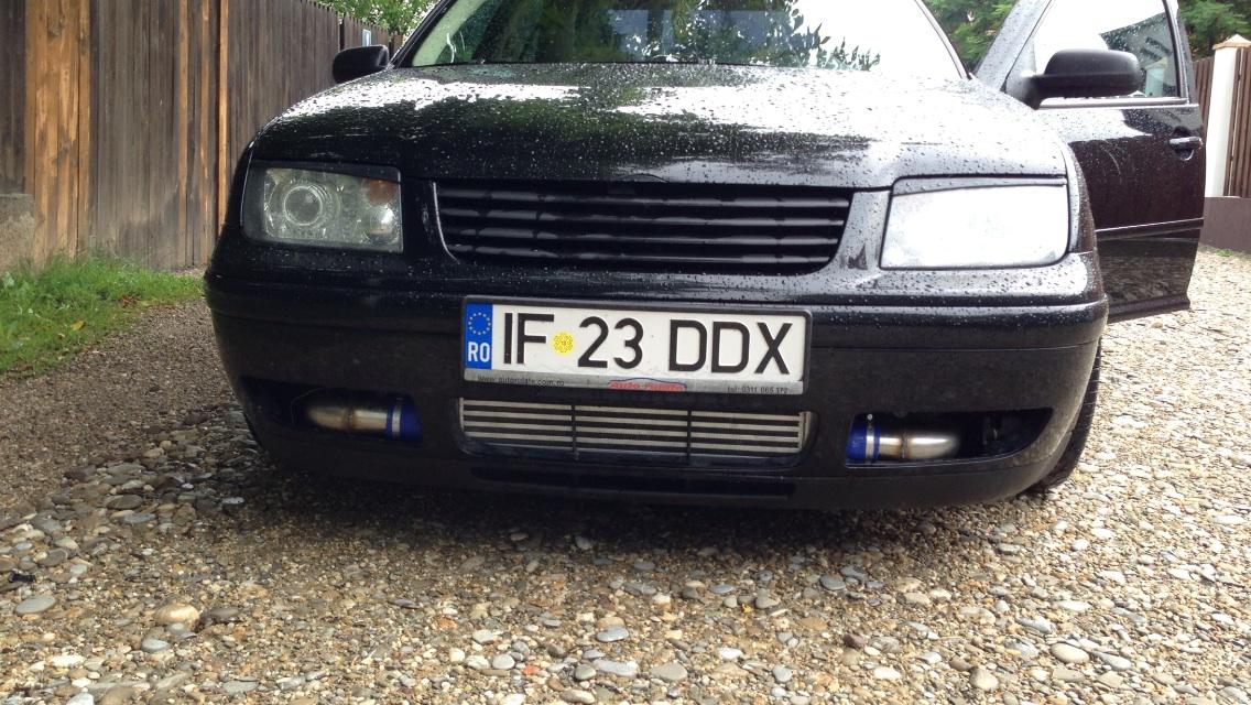

post-78485-0-30084900-1371028759_thumb.j
post-78485-0-26945000-1371028765_thumb.j
post-78485-0-29410900-1371028771_thumb.j
post-78485-0-24377000-1371028777_thumb.j
Banuiesc ca o plasa / grila vei pune deasupra intercoolerului - din motive estetice dar mai ales practice...
Vopseste cumva sau mascheaza tubulatura intrare-iesire - arata prea boyracer acum...
