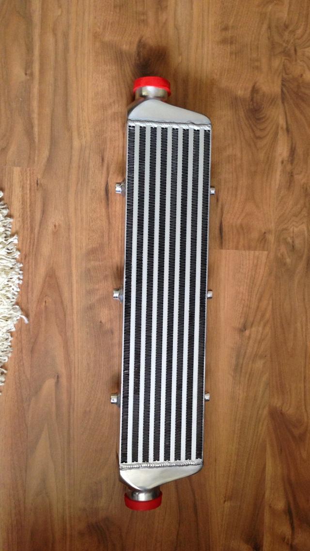

Stie cineva de unde pot lua un intercooler la pret bu?
.fara tubulatura.doar intercoolerul.astept pm
Si ce dimensiune ma sfatuiti sa pun?
Modificat de dudyyxx
da.si nu mai face fata,se plafoneaza masina la caldura.
am gasit intercoolerul asta cu dimensiunile:70x23x6,5 cu 57 la iesire.e bun sau e mic?

ai de decupat in bara...sfat:mai cauta o bara la dezmembrari ca sa poti sa ai un back-up in cazul in care strici bara OEM
Nu decupez mult laur.am vb cu dan si pun 55x14x6,5 cu iesire si intrare de 57.ala care il vroiam eu e foarte mare.
ar fi super sa iti intre fara decupari,dar din ce stiu eu ai de taiat cate ceva in spatele barii
da am de taiat, dar nu ma astept sa tai foarte mult
la golf 4 ii destul de taiat, la bora trebuie fie mult mai putin.
