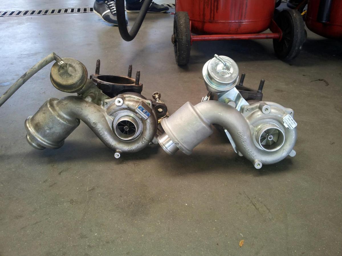

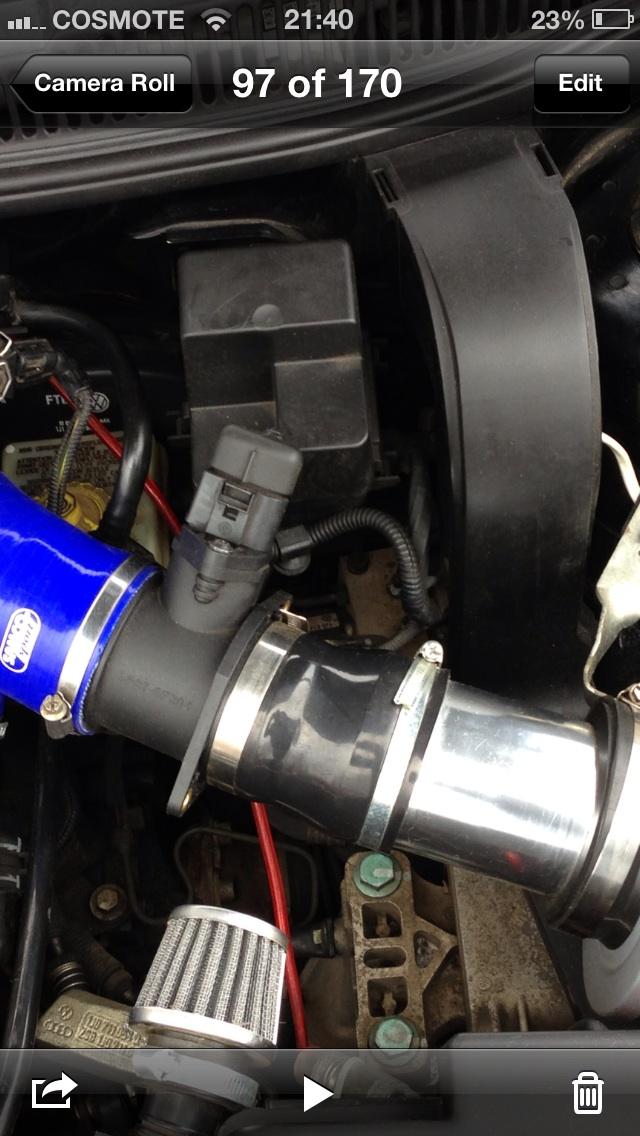

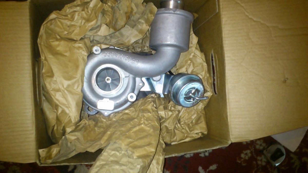

Cea mai buna alegere zic eu este sa faci ca mine.iei turbina hybrid care merge perfect in locul celei vechi.Turbina hybrid este echivalentul lui K04 si poti avea 275 cp lejer dar toate astea cu injectoare de 380,FPR de 4.0 Bar, debitmetru de 80mm si soft corespunzator.eu am pus pe masina toate piesele dar nu am apucat sa fac softul.Iti atasez o poza sa vezi despre ce turbina este vorba

vladucu-despre asta e vorba.si in admisie e oricum mai mare,se si vede

@dudyyxx daca vrei sa pui debitmetrul de S3 nu merge ca e prea mare in diametru...ti-ar trebuii alt TIP dar cred ca tot degeaba.
