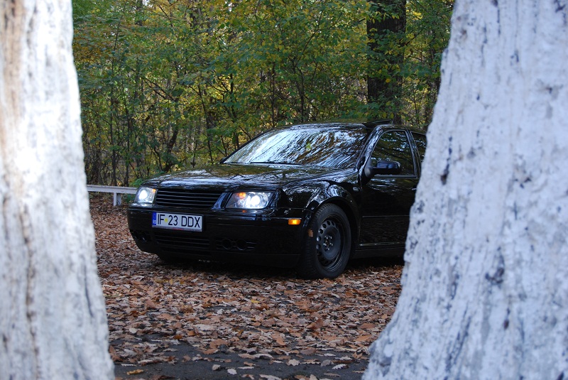

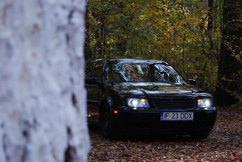

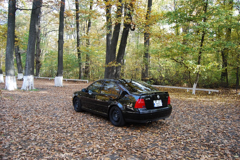

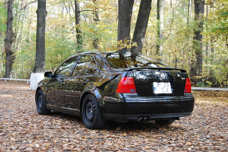

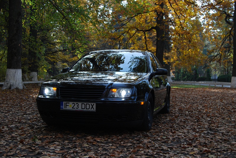

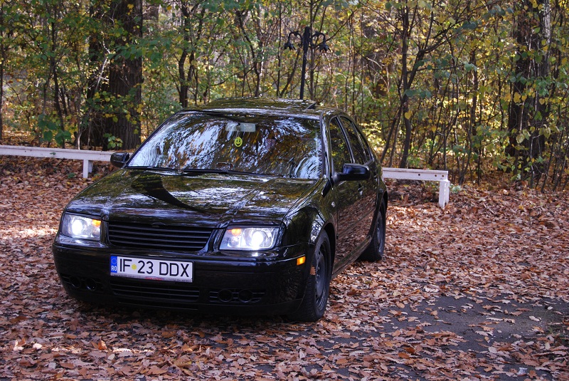

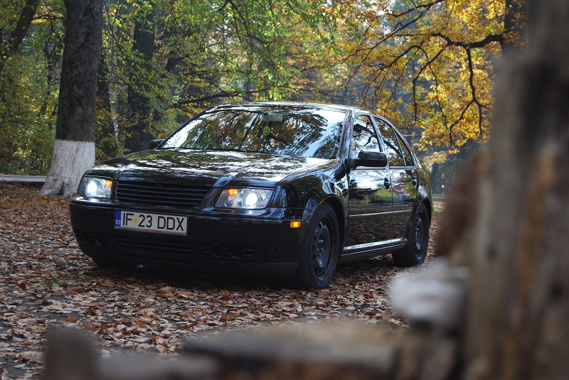

o mica sedinta foto.pacat ca nu sunt cu rotile de vara

nice! ai pus pozitia pe semnalizatoare?
