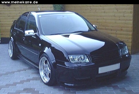

scoti suruburile alea de sub oglinda, unii spun ca ar merge si fara a le scoate, si tragi de capac in sus, are niste ghidaje-cleme pe interior. La mine asa a mers.
Dupa parerea mea da,pentru ca nu ai niciun element vopsit gri pe masina.
Ar arata ciudat masina,toata neagra cu oglinzile gri :)
Depinde si de gustul fiecaruia,eu unul nu as face asa ceva.
asa as vrea sa arate.am vazut ornamente din aluminiu.dar am vazut la cineva si se vad foarte urat suprapuse asa
