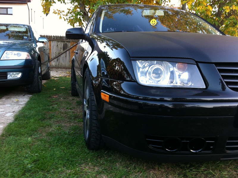

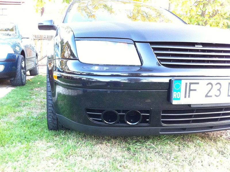

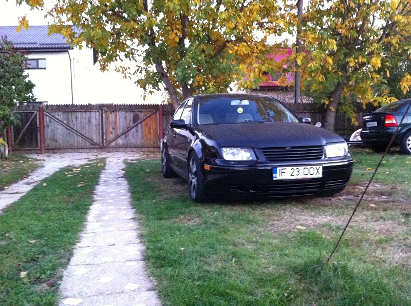

o "magarie" facuta azi de mine.am renuntat la ledurile din grile deoarece cel de pe partea cu intercoolerul nu nu intra aerul necesar pe langa el.cand voi monta un chit de intercooler voi pune ledurile la loc.pana atunci.....magaria....

Tu esti ca bunica mea care zice ca s-a sclerozat si e constienta de asta. Pai daca era...nu mai constientiza nu ?:D
Asa si tu... nu-ti place dar faci :P Eu zic ca ii ajungea destul aer fara gurile alea. Evident ca si DRL-ul obstructiona ceva dar avand in vedere ca nu ai modificari radicale la motor care sa impuna un flux marit, eu zic ca mergea si fara ele. Si mai e ceva...e deja rece afara. Racirea mai buna e necesara la temperaturi mari, trecute deja...
Oricum, sa ai grija la ce fmic ajungi. Sunt destule dedicate care intra fara sacrificii la integrare dar posibil sa fie foarte scumpe daca sunt Forge si alte branduri de genul.
cu drl-urile pierdeam mult aer si se simtea.acum e altceva.e rece acum dar oricum cantitatea de aer nu era cea buna.o sa vad pe ce optez, in functie si de bani
nu e RS:p. e doar emblema;)
pana la urma un kit de intercooler inseamna si mai multa putere?unii spun ca da, altii ca nu
Doar arderea este mai buna.Cu cat aerul e mai rece in admisie cu atat arderea este mai buna.
In schimb iarna trebuie sa ai putin mai multa grija.Sa astepti si tu 1 minut pana se incalzeste motorul si apoi pana ajunge la 90 grade apa sa mergi linistit.

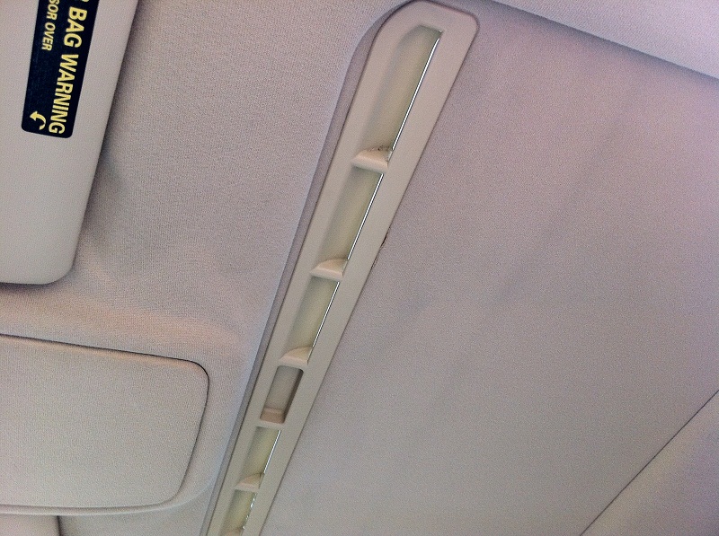

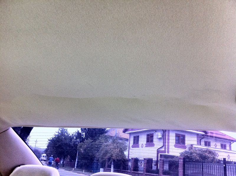

dupa cum vedeti,mi se dezlipeste plafonul.este urmarea spalarii tapiteriei.stie cineva unde ma pot duce sa il fac la loc?s-a dezlipit materialul de buretele plafonului

Plafonul nu se face cu aspiratorul din cate situ. Eu cand am facut la bora, plafonul a fost facut manual cu perie nu foarte rigida.
poi acum prea tarziu.eu am lasat masina acolo si am luat-o cand a fost gata.mareeee greseala.acum asta e,trebuie sa vad unde il fac
e simplu, mergi inapoi la spalatorie sa iti rezolve problema :)
eu am facut plafoane cu aspiratorul si nu am avut probleme. depinde cum a lucrat pe el, cu ce a dat,cat a udat...
teoretic se poate lipi, spray cu lipici (e ceva special de textile)pulverizat fin sa nu treaca prin material cand pui. oricum implica demontarea plafonului si dezlipirea materialului pt a aplica adezivul.
Dudyyxx, anunta-ma si pe mine ce variante ai ales, am aceeasi problema la plafon, tot din cauza unu spalator priceput.
deocamdata astept sa vad care e varianta ce-a mai buna.sper sa gasesc pe cineva care sa il poata face
metoda cu lipici cu seringa nu e ok,iese o tiganie si se vede urat.
ne anunti cum ai rezolvat (poate te gandesti la interior negru sau piele intoarsa)
am innebunittt,am sunat la 7 firme care fac tapiterii auto.pentru plafon imbracat cu stofa 300euro cu tot cu manopera,iar piele Alcantara 100euro metrul.manopera este 150 euro.deci cel mai ieftin ies la 300euro ceea ce mi se pare ENORM pentru un plafon
