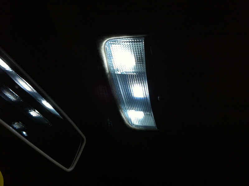

imi spui si mie cum ai scos alea din spate,de la pasageri? eu nu am becuri deloc in spate si vreau sa imi pun,insa am tras de ele dar fara rezultat,nu vreau sa stric ceva pe acolo :D
si daca tot vorbim de leduri,ce fel de leduri ai folosit pentru becurile din spate?(alea de la pasageri,ca nu stiu cum sa ii spun altcumva)
Modificat de redline1619
apasa pe un capa sa intre jumatate inauntru si cealalta jumatate sa stea afara.bagi o lama de cutit foarte subtire si o sa vezi ca iese foarte usor.dar mare grija ca la capatul din spre volan are o clema de plastic sa nu fortezi sa o rupi.iar in legatura cu becul,este asta
post-78485-0-93032500-1350066276_thumb.j
