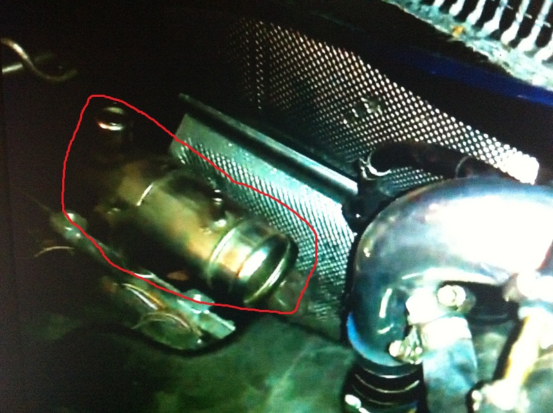

cine imi poate spune daca imi iau un kit intercooler,ce se intampla cu senzorul map de pe cel stock?
Se va muta pe noul traseu :)
Daca noul traseu nu vine cu flansa pentru senzor, atunci va trebui sa iti faci tu una la strung dupa forma MAP ului :)

Partea aia ce ai incercuit-o tu nu prea are cum sa mai ramana acolo(practic), pentru ca intercoolerul tau se muta din colt in mijloc.
Noul traseu ar trebui sa plece din turbo si sa ocoleasca motorul pe langa DV, apoi pe langa baterie si sa coboare acolo in bara unde ar trebui sa ai intrarea in intercooler. In partea cealalta o sa ai iesirea, care e f scurta deoarece acolo se afla si intrarea in admisie.
Asta ar fi cel mai scurt/accesibil traseu pentru FMIC, iar daca "sapi" un pic pe net, ai sa vezi ca majoritatea asa au fost realizate.

ok,am inteles,si partea cealalta o scot,dar de unde o scot?si ramane gaura?

traseul am vazut pe unde vine,m-am uitat la unu pe youtube cum a montat.dar pe mine ma intereseaza sa scap de ala care l-am incercuit

Pai tot traseul vechi vine anulat: din turbo pana in intercooler si din intercooler pana in admisie. Doar vine cel nou, nu?
Si da, in partea aia, desupra de dump pipe ramane "lacuna"...e putin ciudat la inceput, dar o sa te obisnuiesti tu :D
de ce e ciudat?in ce sens?bun si ala care l-am incercuit eu unde are capatul?in intercoolerul actual?
E ciudat ca nu mai vezi teava aia, e doar loc gol... :D
Da mai, omule...ala ce l-ai incercuit tu se duce in jos, dupa care merge in fata pana in intercooler. Il scoti tot afara :)
Cand pui FMIC ul vechiul traseu nu te mai ajuta la nimic. Doar nu o sa ti niste tevi goale pe masina :D

Ca daca cumperi kit ul complet de pe net sau cine stie din ce magazin de tuning, ala de obicei vine cu tot cu flansa, nu mai trebuie sa ii faci nimic decat sa ii montezi senzorul :)

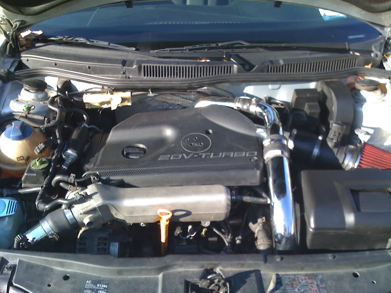

NU este kit bolt on.
Kiturile care sunt pe piata,kit de care am avut si eu necesita adaugarea flansei pt MAP si inca o tevusca mica p vacum.
Exista insa pe ebay un model nou de kit bolt on pt 1.8t cu tot e trebuie insa este undeva la 400$.
Ti-as recomanda insa sa il faci custom si sa pastrezi traseul OEM din spatele motorului.
Cu alte cuvinte scoti IC OEM si din furtunul care duce la clapeta si teava care este in spatele rotii duci tevile pana la gurile FMIC-ului.astfel nu o sa apara nicio teava in plus la motor.

Cum zici tu, nu o sa lungesti un pic traseul?
Sau ambele tevi intra in aceeasi parte(cea cu clapeta) a intercoolerului??
Si cam care ar fi avantajul pastrarii traseului vechi ?
