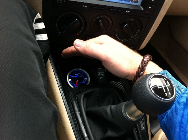

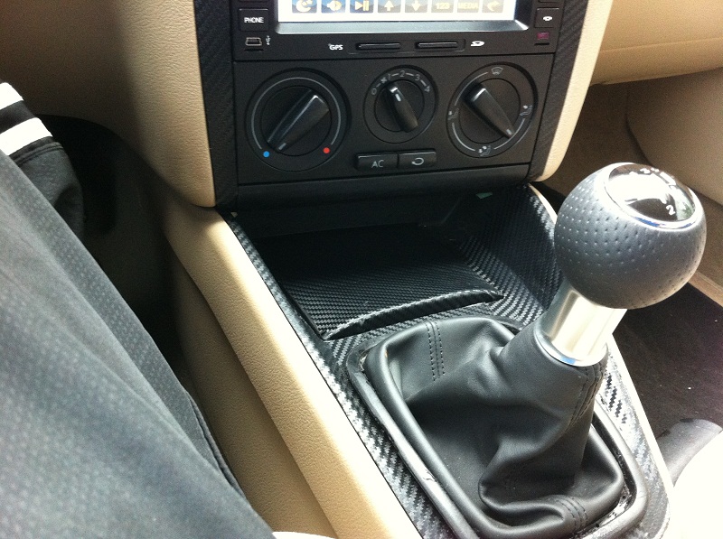

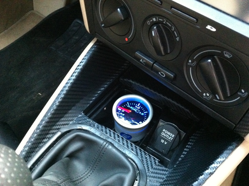

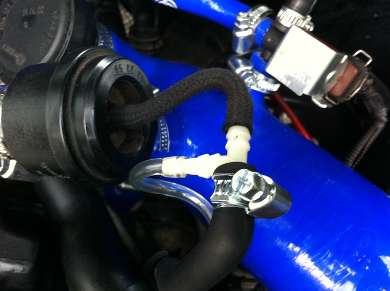

il legasem prima data de furtunul de la regulatorul de presiune.si mi-a zis cineva ca nu e bine.acum l-am legat la furtunul care duce in blow-off.ce ziceti e bine asa?
rujjuman spune-mi si mie te rog cat iti arata tie la relanti,cat iti arata turat dar pe loc si cat iti arata in mers
post-78485-0-26015000-1348155181_thumb.j
post-78485-0-89988300-1348155185_thumb.j
Modificat de dudyyxx
Arata bine ce ai facut tu pe acolo :)
Eu zic sa nu te iei dupa valorile mele, pentru ca dupa cum sti, eu inca mai am probleme nerezolvate la masina. Maine, poimaine sper sa fie gata si a mea, daca nu mai apar alte complicatii.
Cu toate astea, mie imi arata asa: la relati -0.8, turat pe loc nu urca foarte mult(putin peste 0), iar in sarcina 0.9. Frana de motor il duce in -1.
Nu iti e putin cam incomod pus ceasul acolo ???
Adica trebuie sa cobori prea mult privirea ca sa urmaresti ceasul in toate situatiile, ceea ce te face sa iti pierzi atentia de la drum.
Zic si eu...
eu l-am pus orientat spre mine. il vad foarte bine.si pot trage si polita aia si nu se mai vede nimic.mie la relanti imi sta la 0.6 cand accelerez face maxim 0.4 iar in mers 1.4.
1.4 ???
Pfff....
Constant sau ala e varful?
la relanti e 0.6 sau -0.6 ?
Modificat de Rujjuman

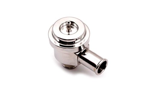

ce stiti despre DV-ul asta?
post-78485-0-28634600-1348520422_thumb.j
E mult mai bun decat cel stock.
Eu il am de vreo 2 luni si se comporta foarte bine. De asemenea se aude foarte bine :)
Nu stiu tu cum stai cu boostul, dar daca ai de gand sa iti achizitionezi unul, sa te interesezi ce arc ai tu nevoie.
Stock parca vine cu arcul verde si tare am eu impresia ca tu ai nevoie de unul galben :)
Ceva de genu:
Verde: 0.4 -1 BAR
Galben : 1 - 1,6 BAR
Albastru : 1.6 -2 Bar
Rosu : peste 2 BAR
imi poti da un cod de piesa te rog? cat ai dat tu pe el.pe ceas boost-ul ajunge 1.4 maxim
in ce sens ai simtit diferenta?
azi au sosit noile presuri dedicate bora.am comandat si DV Forge 007 si il primesc maine.acum mai vreau sa imi iau footrest si pedale metalice
DV-ul l-am comandat cu arc galben ( 1-1,6 BAR )
