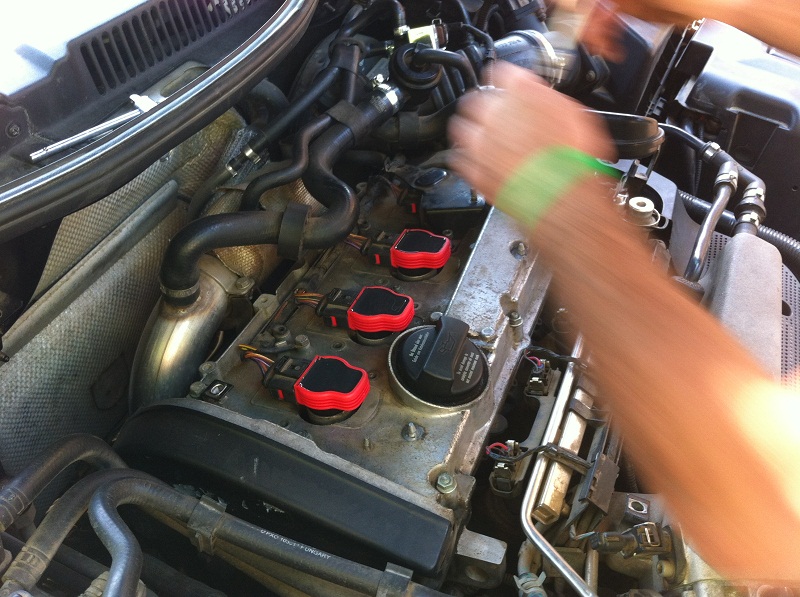

o poza cu prietenii mai mari si una cu noile bobine montate

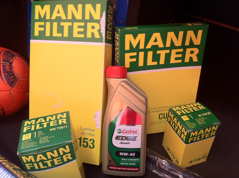

urmeaza revizia filtre+ulei.saptamana asta le voi schimba

Nu e prea gros totusi uleiul?
pana acum am bagat castrol magnatec c3 5w40.si imi mananca cam 2L in 9000-9500km.cand am marit evacuarea si downpipe-ul baietii de la service mi-au spus sa iau uleiul asta pentru ca e umpic mai gros si tine mai bine.unul din ei avea un leon 1.8t auq si foloseste uleiul asta
Laurentiu_LWR
uleiul acela este pentru masini sportive...nu ca a ta nu ar fi...dar o si folosesti in regim sportiv?
daca mergeai cu masina doar pe circuit era ok...dar pentru oras...si eu sunt de parere ca este un pic cam gros...
dar o sa observi asta la iarna :-P
Daca consuma ulei trebuie cautata problema sau schimbata marca de ulei nu crescuta vascozitatea..
Modificat de Bebeee
acum o sa il pun pe asta si o sa vad cum se comporta.merg sportiv,dar nu alergata ca de curse.la iarna ce probleme ar putea sa aiba?
Este 10W.
Cu cat prima cifra e mai mica, cu ata rezista mai bine la temperaturi mai mici, respectiv e mai subtire uleiul, obtii curgerea lui mai repede iarna la temperaturi f scazute.
Fiind 60 este foarte bun la temperaturi mari, de aceea este mai pretabil circuitului decat unul obisnuit 40, pentru ca rezista mai bine la solicitari termice.
Important e sa respecte norma vw potrivita motorului tau ( spre exemplu, motorul meu trebuie sa aiba ulei confiorm cu normal vw 502.00).
Nu stiu care norma e potrivita pt al tau motor, insa cred ca tot 502.00 este.
Pana la urma, inainte de alte specificatii ale uleiului, norma vw specifita tipului tau de motor este primul criteriu ce trebuie sa-l indeplineasca un ulei pentru a-l putea folosi.
Apoi, in functie de conditiile de exploatare, uzura, respectiv de temperatura mediului inconjurator adaptezi vascozitatea.
Din experienta, iti spun ca spre exemplu pt motorul meu, nu am vazut ulei obisnuit cu vascozitate 10w si mai mare care sa respecte norma 502.00.
Ce-i drept nu m-am uitat la uleiurile superioare, gen acest Edge de la Castrol.
Modificat de Muraru Dan
da stiu este foarte bun pentru vara,la iarna daca am probleme ii pun la loc Castrol Magnatec C3
ulei d-asta aveam eu in masina cand am luat-o. avea 3-4000 km, dar am considerat ca e prea gros pentru motorul meu si am pus mobil 5w40.
crede-ma ca s-a simtit imediat schimbare in bine, parca se tura mai repede masina, alt sunet al motorului
iar ca si consum , eu il schimb cam la 10000.....sa zicem ca lipsesc 300 de g intre schimburi.....pe joja coboara mai putin de jumatate intre minim si maxim.
iar ala 10w60 nu are nroma specifica motoarelor noastre....e mai pretabil pentru masini aspirate, folosite in regim de forja mare, nu e ulei de turbo. aia cu mecanicul care ti-a recomandat uleiul ala ca sa nu iti mai consume, nu te supara, dar e incompetent . e preferabil sa iti consume 1-2-3 litri sau sa faci praf motorul bagand un ulei nepotrivit ?
daca vrei un ulei mai performant, baga un 5w50 valvoline, mobil , motul
incearca si altceva in afara de castrol si s-ar putea sa ai o surpriza placuta, chiar daca folosesti 5w40.... ;)
Modificat de mihai20
acum daca tot l-am luat il voi pune pe asta sa vad si eu diferenta dintre ele

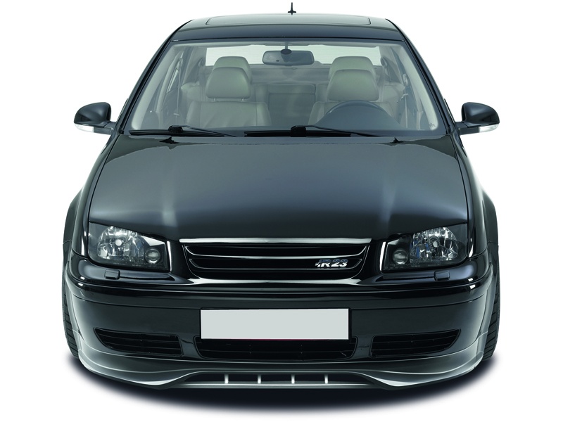

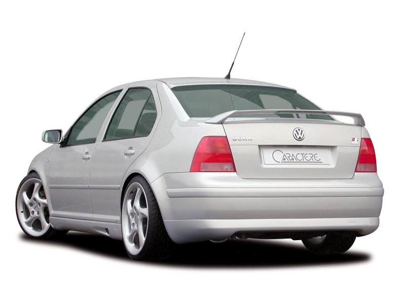

prelungire pt bara fata si bara spate pt bora,stie cineva ceva drumos?pe spate as vrea asa ceva

si pe fata asa ce va.chiar imi place asta
