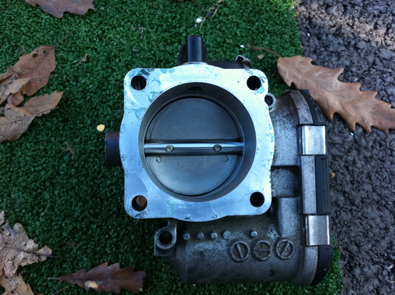

Daca iti tremura un pic relantiul fa bine si da jos clapeta si curat-o ai 4 suruburi si o mufa . Nu e mare inginerie doar sa ai tester sa o recalibrezi cauti pe youtube cum se face daca nu sti sa o recalibrezi cu testerul. Si dupa aia sa vezi diferenta ...... Merita.
mie nu imi tremura absolut deloc la relanti,iar turometrul sta fix la 800.vreau sa curat clapeta doar asa sa imi fac eu pe plac.o sa ma interesez mai bine de faruri,singurul lucru este ca imi plac alea oem cu xenon :))
poate sa imi spuna cineva care este clapeta mai exact,ca nu prea stiu:))
Cum te uiti din fata la motor, e pe partea stanga a galeriei de admisie, vine in ea un furtun de cauciuc de jos (din intercooler).

si in sfarsit azi am reusit sa curat clapeta de acceleratie.pe partea care vine din motor era mizerie multa de tot.am curatat-o bine si sunt foarte multumit.o sa atasez si cateva poze
si pozele? :) vreau sa te intreb ceva,a trebuit adaptata clapeta dupa ce ai curatat-o si montat-o pe masina?
mie mi se pare ca era destul de curata.
dupa cateva mii de km cred ca se face la fel...
ai simtit ceva imbunatatiri dupa curatare?
nu imi vine sa cred ce diferenta e, park e alta masina, trage altfel, pleaca altfel de pe loc nu mai tremura nu mai intrerupe, absolut nimic. nu pare murdara dar peretii erau negri si se intarize mizeria, mergea foarte greu clapeta, acum merge altfel. eu zic ca e diferenta mare
Deci clapeta mea in momentul de fata e la fel de curata cum e a ta dupa curatate...si nu am desfacut-o niciodata...
