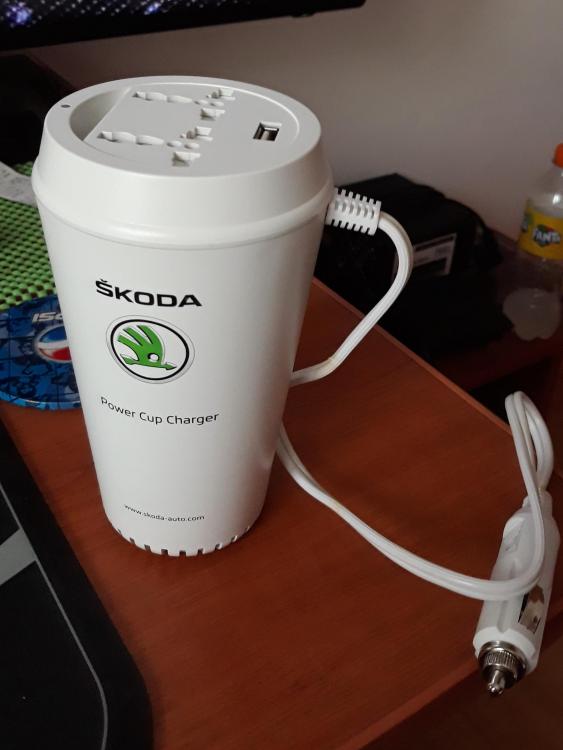

Va salut, am gasit astazi la un targ de vechituri chilipirul asta din poze, skoda power cup charger. Am incercat sa gasesc ceva date tehnice despre el dar nu gasesc nimic concret. Ma interesau detalii despre puterea maxima pe prize, pe usb... Daca aveti ceva documentatie..
L-am testat in casa legat la un transformator de 12v 20A, si functioneaza perfect, am bagat in el un letcon de 20w si dremelul de 135w si ambele merg la capacitate maxima. Turatia ventilatorului din invertor creste odata cu turatia dremelului daca umblu la variatorul lui.
Si inca o intrebare, daca pe bricheta la skoda pot sa bag maxim 12v 120w adica 10A conform cartii masinii;  pot sa bag un consumator la 220v si 135w? Gen acel dremel? E doar un exemplu! Din cat ma pricep eu la electricitate, nu cred ca e in regula sa trag mai mult de 120w de la bricheta, indiferent daca sunt la 12 sau 220v. Din cate stiu, invertoarele mai puternice se leaga direct la baterie. Daca gresesc va rog sa ma corectati
