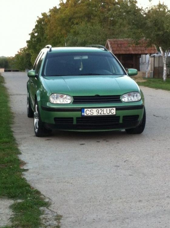

nu am mai scris de mult timp aici , golful merge bine fara nicio problema majora...de curand a ramas masina tatalui meu , eu am trecut la alta marca (am pus si o mica poza sper sa nu se supere nimeni ) ... probabil o sa inlocuiesc jantele pe 17 cu ceva pe 15, grila originala  ..si cam atat :)
