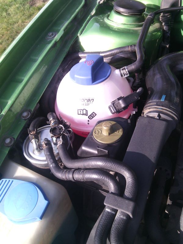

in legatura cu problema apei ca nu creste in bord,ceasurile fiind bune , am cumparat vas de expansiune topran,pt ca am vazut ca cel vechi umezeste in mijloc unde se imbina si pierdea presiune....sper sa fie asta solutia si sa rezolv odata problema.....

mufa g62-ului este ok?
verifica bine, sa nu fie slabiti sau oxidati pinii, sau chiar firele coapte.
tare imi suna a problema de contact ce descrii tu
Pai...mufa e ok ....nu cred ca e de la contact fiindca azi ca era mai cald sau acum cateva zile a inceput sa urce la 70 dar greu si nu mai mult de atat...si asta la un drum de 30 km...sunt sigur ca pierde presiune la vas ...asa am vazut...acum sa vad maine....
Modificat de bls luci
nu vrea si nu vrea....am schimbat si vasul...nimic..
deci...am schimbat termostatul,senzorul de temperatura, vasul de expansiune,am verificat traseul si nu pierde presiune acum cu vasul nou dupa ce opresc masina si desfac capacul are presiune mare....
altceva nu am ce sa ii mai fac... :(
post-81002-0-68156400-1421489794_thumb.j
Daca ai presiune mare cand deschizi capacul si creste tare nivelul lichidului e posibil sa fie garnitura de chiulasa dusa. Acestea erau simptomenle la Golful meu. Pierdeam antigelul pe la supraplinul de la vas.
Presiunea e mare si creste si nivelul ...mie nu imi pierde apa,nu scade din vas...nu m-am gandit la chiulasa...cine stie
Mie imi pierdea si lichidul. Garnitura era dusa intr-un loc de unde baga numai presiune...nu combina antigelul cu uleiul din cauza asta mi-am dat greu seama ca e dusa garnitura.
Te mai intreb o chestie:
Ai verifcat temperatura - pe ceas, sau cu vcds - la care incepe sa deschida termostatul (adica cand incepe sa se incalzeasca furtunul de tur al radiatorului)?
deci....nu am verificat temperatura nicium....in 3,4 km in masina incepe sa dea caldura,dupa 5,6 km cand tin mana pe gurile de ventilatie sunt calde calde(acul fiind jos)....totusi azi , m-am mai carat putin cu ea si am dat ventilatorul la rece si a inceput sa creasca pana pe la 85(cand este dat pe caldura nu creste atat) ...cand porneam caldura scadea si statea pe loc....culmea e ca pornesc masina ,merg destul de mult, acul sta jos si deodata incepe sa se ridice si urca normal pana la 80,85.....
treaba cu termostatul e cand deja apa e peste 85...cred.. eu nu inteleg ce ai zis tu ......
