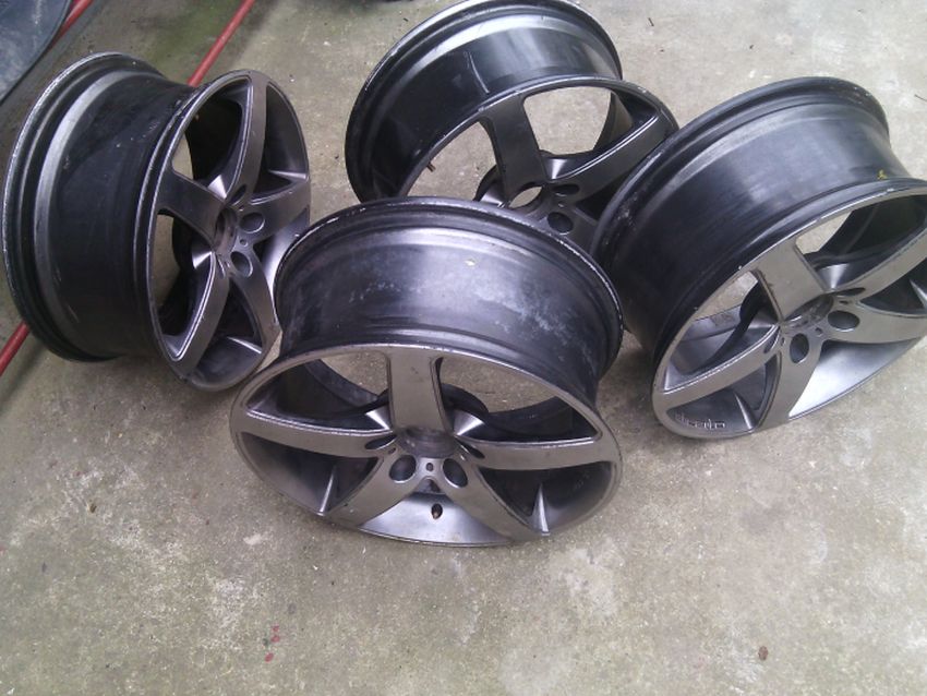

daca tot erau cauciucurile uzate ,le-am dat jos si le-am aruncat...in iarna ma apuc si de jante , nu m-am gandit ce culoare ,in principiu merg pe argintiu....i-as pune niste cauciucuri 215/45/17 ....

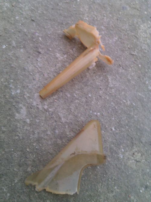

azi am masurat antigelul si bucatile astea de plastic le-am gasit in vasul de expansiune.... stie cineva ce sunt si daca va trebui alt vas? ...stiu ca nu e bine sa postez aici dar nu vreau sa intru in detalii doar o parere....

In primul rand...eu as da jos vasul si as incerca sa-l reconstruiesc cu bucatile rupte...si asa vezi daca le ai pe toate sau sunt bucatele care au plecat pe traseu...
Dupa care indicat ar fi sa schimbi si vasul...cu toate ca am impresia ca merge si fara...
Cea de jos este bucata in care stau electrozii senzorului de nivel...iar cea de sus pare prea plinul...
Este ieftin in reprezentanta-ai reducere ca e masina mai veche de 10 ani.Si eu l-am schimbat pentru ca ,cel vechi era nitel ingalbenit si nu am dat mult pe el.
Laurentiu ... nu am cum sa il reconstruiesc sa vad de unde si cum...plasticele sunt "mancate" , si acum am in vas niste ramasite mici de la ele...probabil au plecat bucatele mici si pe traseu, imi facea niste figuri si termostatul am impresia ca sunt si acolo cateva maruntaie care au intrat si nu inchide....o cauza in afara ca este vechi cred ca ar fi antigelul prea concentrat l-am avut si deaia a deteriorat plasticele alea,,,

Sfatul cel mai bun e urmatorul. Golesti instalatia de tot ( daca intra prin radiator e bai ca ala nu ai cum sa-l deblochezi decat prin schimbare). Cumperi alt vas de expansiune si apoi ori schimbi lichidul de racire, ori il filtrezi si-l pui la loc. Simplu. Treaba de maxim 2 ore. Nu as umbla cu ea asa sa nu-mi fac mai mult rau. Daca zici ca termostatul e blocat l-as da jos si pe ala si ori l-as schimba ori m-as uita la el sa-i vad starea, dar pentru cateva zeci de lei cat poate sa coste l-as schimba sa fiu linistit.
PS: sa pui antigel bun si cu specificatia G13 sau care-i ala rosiatic.
Modificat de Aerofan
da...cam asta am sa fac...termostatul oricum il schimbam,acum sa ma uit si de vas....ce sa faci,cand masina e veche te astepti la orice :D

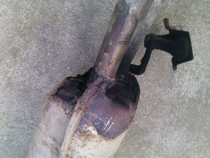

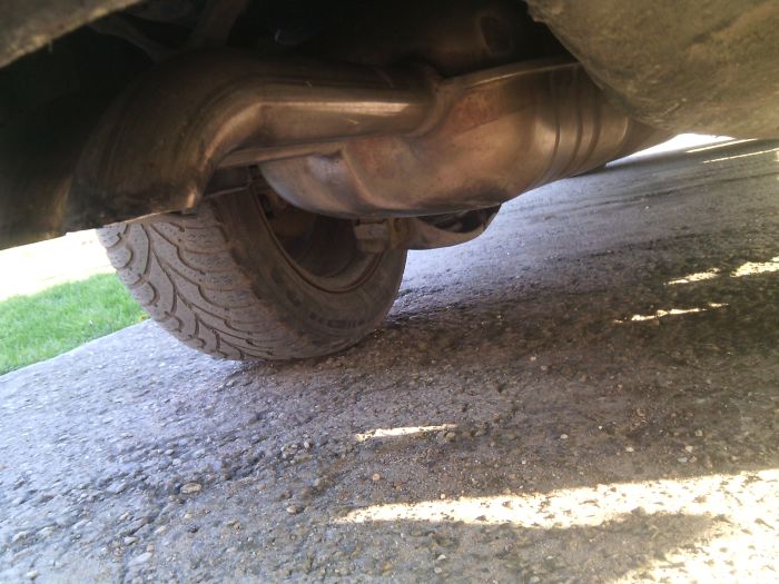

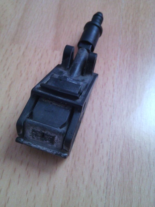

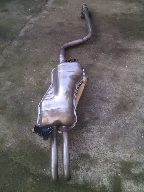

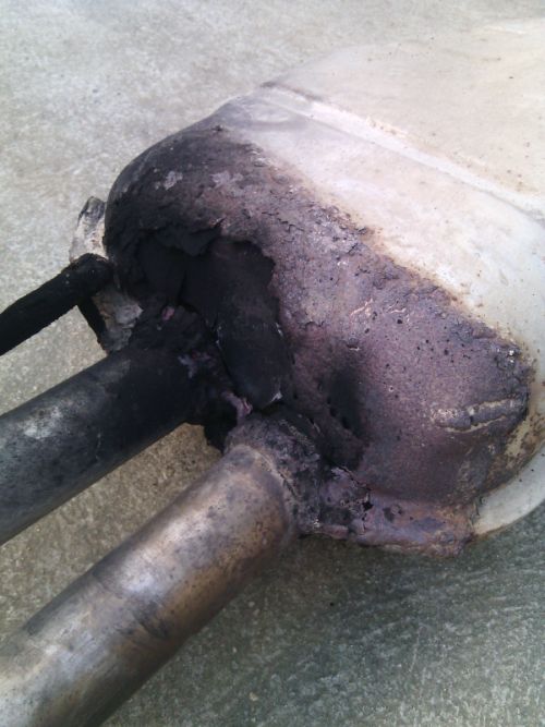

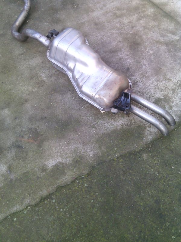

maine sper sa inlocuiesc toba de esapament,cea de pe masina e praf,sparta deasupra si sub ciocurile de iesire(fac maine niste poze cu ea jos)...am cumparat una din dezmembrari + o duza de spalare parbriz ,am vrut sa o reglez cu un ac si s-a rupt in ea si nu stropeste unde trebuie

de curiozitate: cat ai dat pe toba?si eu sunt in procesul de a o schimba si am oferta la 400 lei cap coada.(pret pt mine)
duza nu se regleaza cu acul ci cu degetele. are o buza si ridici/cobori jetul dupa nevoi.
doar aia pe spate e cu ac.
asa e,mi-am dat seama abia cand am inlocuit-o....asta este...mai repar , mai stric  :lol:
