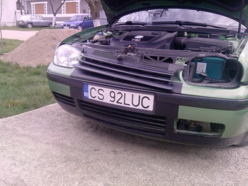

cu jantele mai ramane de vazut...
m-am gandit si eu la alte faruri(dupa m-am gandit sa sparg amblele sticle si sa fac "joey mode" si sa i-au 2 sticle) dar a fost ceva neprevazut si acum nu sunt pregatit cu 200 sau 170  euro sau cat sunt+ca trebuie si altele la masina(unghi de fuga,sticla sau far,antigel,alte bujii,racord flexibil si lista continua :)))
Modificat de lucyyy
am renuntat la prelungirea din fibra...am comandat far sh valeo maine dimineata imi ajunge si sambata sper sa il inlocuiesc

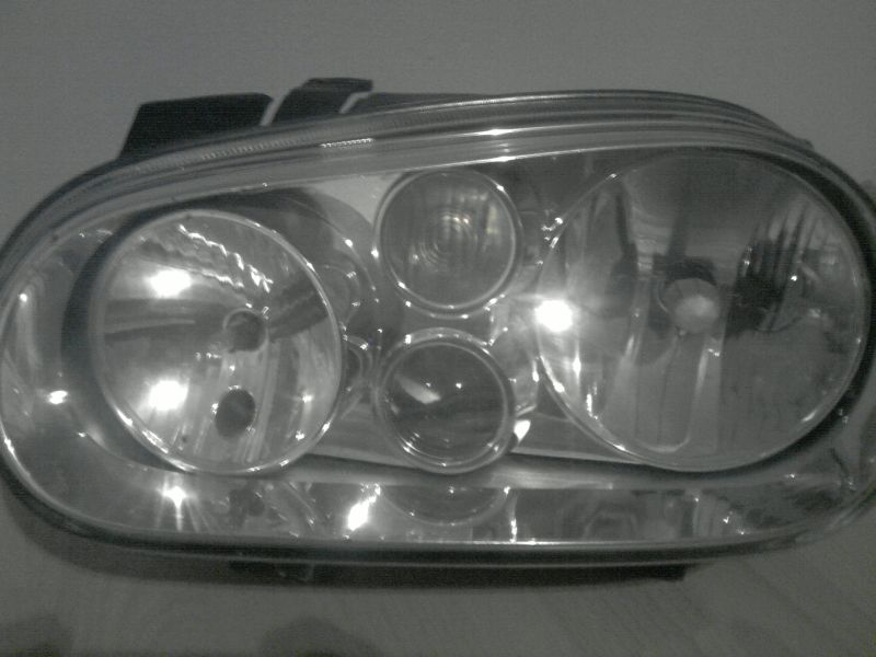

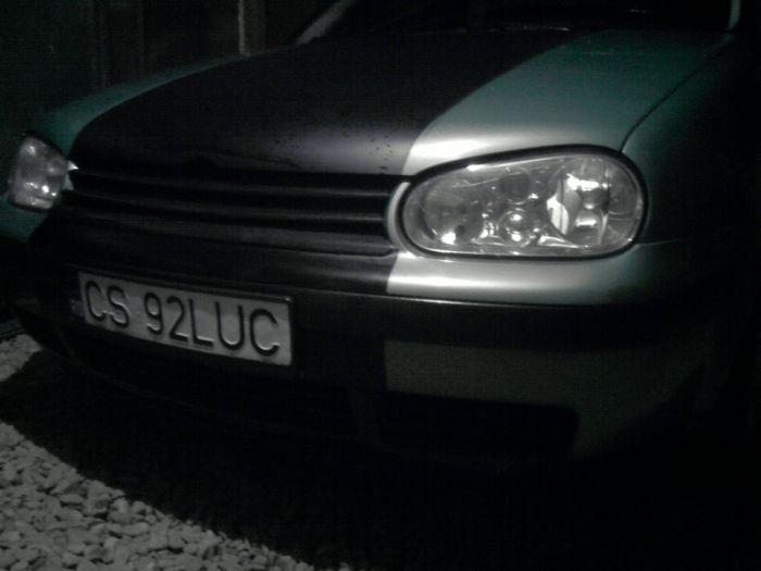

mi-a ajuns farul dar este cu proiector de ceata...il desfac azi sper sa pot inlocui proiectorul cu capacul de plastic(banuiesc ca merge)
post-81002-0-55469100-1385195237_thumb.j
Merge pus capac, fi fara griji...
Sent from my GT-I8190 using Tapatalk
Sau pui proiector si in celalalt.
Ms Florin,acum il desfac proiectoru la sigur  :D
momentan raman asa fara proiectoare,sa vad poate mai fac rost de unul...
Modificat de lucyyy

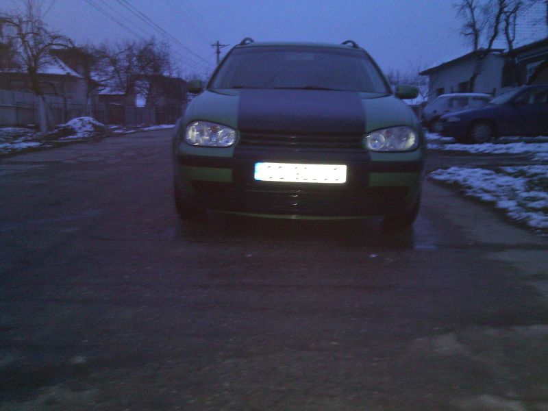

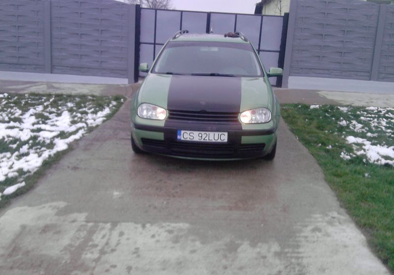

am reusit azi sa schimb farul,acum e totul in regula merg amandoua motorase(unul era ars dar farul care l-am luat a venit cu tot cu motoras)
post-81002-0-53996000-1385233705_thumb.j
cu toate ca a fost cam frig azi,i-am facut o baie ca era prea murdara....
dupa ce m-am uitat la poze am vazut ca am un bec de pozitie mai tare decat celaltalt...caut maine unul sa fie la fel
si cand am terminat i-am lipit o bucata de folie in semiluna din capota,aproape nici nu se observa

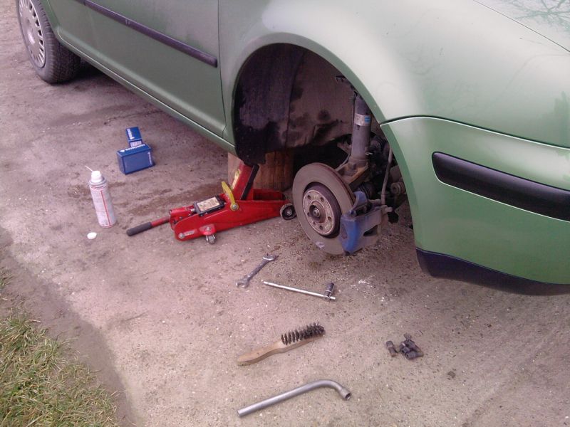

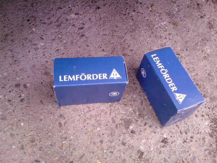

azi,ca tot nu aveam ce face,am zis sa ridic masina pe cric sa ii mai fac o verificare(de cateva saptamani simteam ca "bate" ceva la ea..am dus-o pe canal m-am uitat pe sub ea,am verificat bucsele..nimic...oricum le-am avut schimbate bucse brat,bara stabilizatoare,bielete directie....ce nu am schimbat pana acum au ramas pivotii si capetele de bara...verific pivotii sunt ok....dupa o ridic pe cric..surpriza ..roata avea un joc stanga-dreapta imens,capul de bara era praf si spart burduful...asta la roata din dreapta....la roata din stanga era ok dar am comandat si le-am si luat din resita ambele capete de bara LEMFORDER...
   -acum cand reusesc le schimb sa prind o zi mai buna...sunt usor de schimbat la prima vedere,mai mult de 1 ora nu cred ca imi ia...dupa ce le inlocuiesc fac si unghiul de fuga sa fie totul in regula...
in rest e totul in regula,acum de la ultimul schimb de ulei am inceput sa mai completez ulei....dar nu foarte mult ..e un lucru normal la aproape 300.000 km dar nu imi fac prbl..
Modificat de lucyyy
Cand le scoti pe cele vechi, numeri cate rotatii face capatul de bara pana iese de pe ... bara :)). Apoi il pui pe cel nou cu acelasi numar de rotatii. In felul asta nu o sa-ti fuga rotile unde vor ele si mai poti circula cu masina pana o duci la o geometrie.
da,stiam ca se numara spirele,oricum nu o las mult daca le schimb azi maine fac unghiul,cred ca o sa ma chinui cand le dau jos am inteles ca se "duce" filetul la ele si trebuie taiate...
mersi de informatie :salut:
ce simptome ai cand sunt terminate capetele de bara? joc stanga-dreapta adica ora 3 si 9 pe roata cand tragi de ea cu mainile?
Modificat de Muale
Mrc ...ma refeream la filetul capului de bara cel care vine in jos...
Am reusit azi,le-am schimbat pe amandoua in 30 min, nu ma asteptam sa fie asa usor,a disparut si jocul e in regula

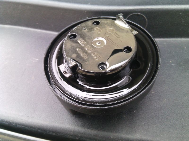

nu imi prea place ce am gasit pe busonul de la ulei :dry: ...sa fie de la condens?desi nu prea pare a fi condens,e ca un fel de mal subtire  acolo....
post-81002-0-91218000-1389361802_thumb.j
Modificat de lucyyy
Din cate stiu asta se intampla cand combini mai multe tipuri de ulei...daca gresesc sa ma corecteze cineva :)
Ai schimbat uleiu si nu ai lasat de ajuns sa se scurga cel vechi iar dupa ai pus alt tip de ulei?
Ai completat cu alt tip de ulei?
Laur...nu ! bag acelasi ulei Castrol 5w40 Edge de 5,6 ani..la fiecare schimb de ulei las sa se scurga vreo ora pana nu mai picura deloc...si de completat tot cu acelasi tip completez..
nici eu nu imi dau seama de la ce poate sa fie...uleiul are doar 5.000 km ,cand l-am schimbat busonul era curat...

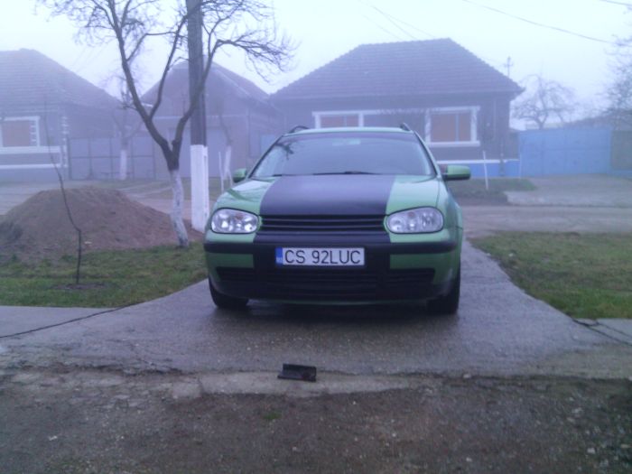

abia astept sa treaca iarna,sa fie vreme frumoasa sa ii fac ce trebuia sa ii fac demult..si acum m-am decis !  ii vopsesc bandourile in culoarea masinii...si bineinteles dupa ce le vopsesc i-au jos si folia de pe spoiler..
post-81002-0-37850500-1390152764_thumb.j
post-81002-0-81335300-1390152771_thumb.j
post-81002-0-20222000-1390152787_thumb.j
sa vedem ce o sa fie  :lol:
